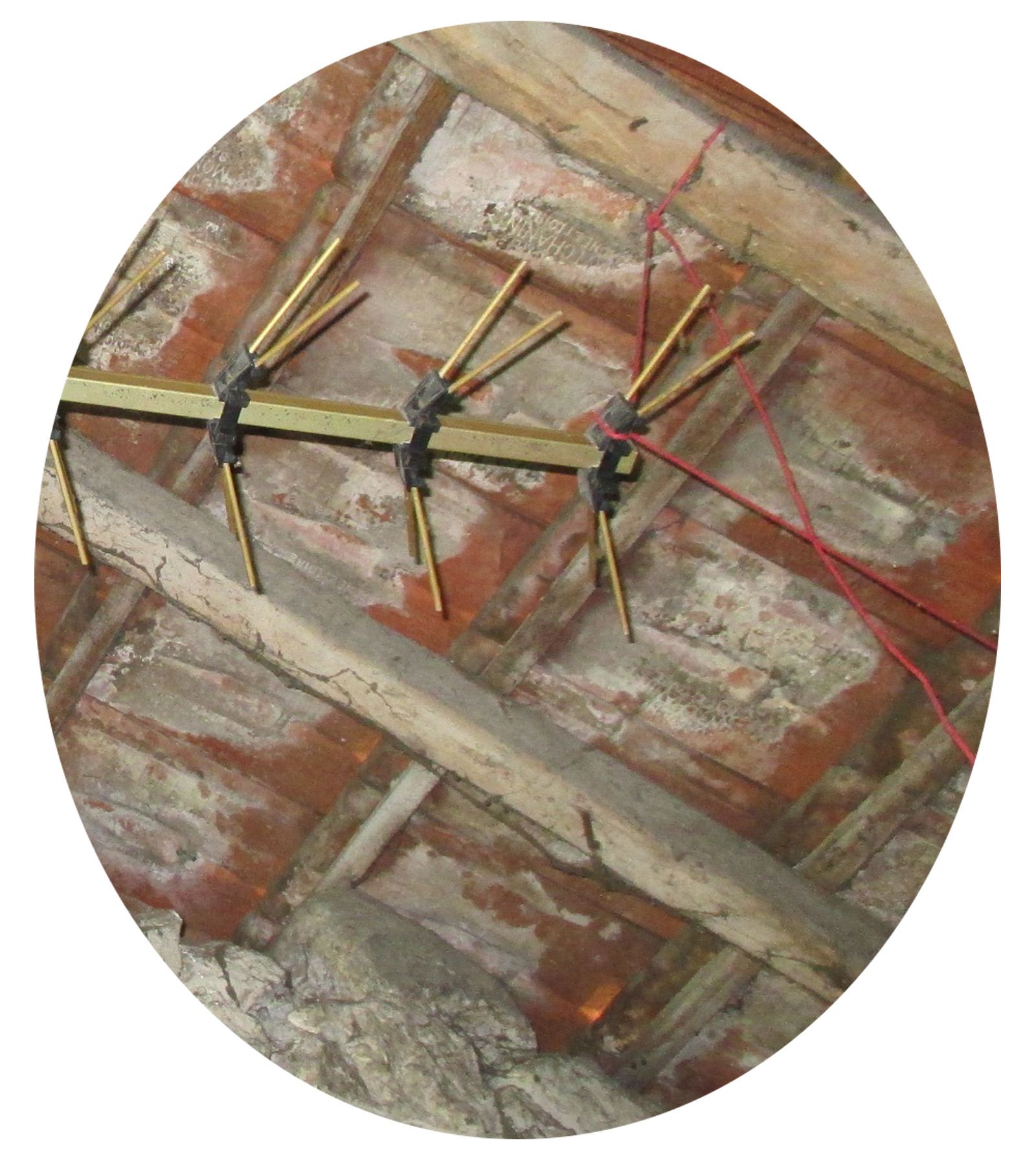

Messagepar drager » 18 Mai 2015 15:27
Bonjour comme promis ,les photos
l 'antenne du Chat Image,aucuns obstacles
antenne dans le grenier Image
la boîte de raccordement Image texte effacé
embouts ,le fil pas assez long , j 'ai du mettre ces raccords Image pas bien bon :!:

Messagepar julien74 » 18 Mai 2015 16:40
Ton antenne provient d'un magasin brico, elle est donc large bande UHF canal 21 à 69.
Il faut donc tout simplement amplifier ton antenne pour avoir un meilleur signal.
En effet le raccord affaiblit très légèrement le signal, mais si tu amplifies en amont entre l'antenne et ce raccord ça ne posera pas de soucis.

Messagepar kiki37 » 18 Mai 2015 17:49
Il serait préférable de remplacer ce raccord par une fiche mâle et une fiche femelle pour supprimer l'adaptateur entre les deux fiches, ou mieux, insérer l'ampli à la place du raccord si celui-ci n'est pas trop loin de l'antenne (moins de 2 mètres).

Messagepar Maurice83300 » 18 Mai 2015 18:38
Je me pose une question sur la nature du fil rouge qui retient l'avant de l'antenne.
On dirait qu'il s'agit d'un fil électrique, isolé, d'accord, mais si c'est le cas ???

Messagepar bernard7715 » 18 Mai 2015 20:59
Maurice83300 a écrit:Bonjour,
En agrandissant la photo, on s’aperçoit que c'est de la ficelle de couleur rouge.
