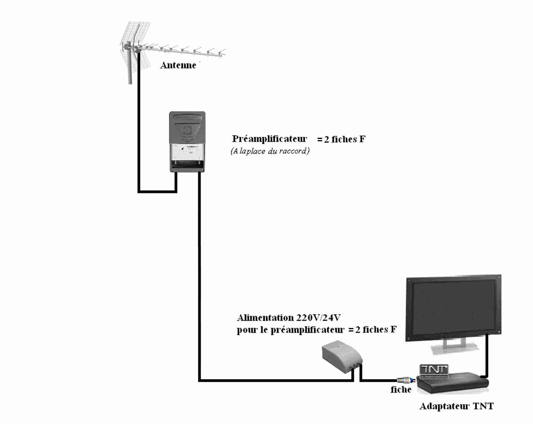

Messagepar bernard7715 » 21 Mai 2015 04:39
ImageSi le raccord trouve a moins de 3 mètres de l'antenne, tu peux mettre le pré-ampli a place de ce raccord,
drager a écrit:fiches F normales
Il n'y pas de fiche F normale,
Les fiches F doivent être adaptées au diamètre du coaxial, On trouve des fiches F pour tous les diamètres de câble coaxial 5mm, 5.5mm, 6mm, 6.5mm, 11mm.
drager a écrit: ,finalement il en faut que quatre fiche F
Oui, et une ou deux fiches IEC mâle suivant que tu installes une prise murale ou pas, fiches que tu récupéra du démontage de ton raccord.

Messagepar drager » 21 Mai 2015 05:31
les croquis de bernard7715 explique bien ce que je dois faire
