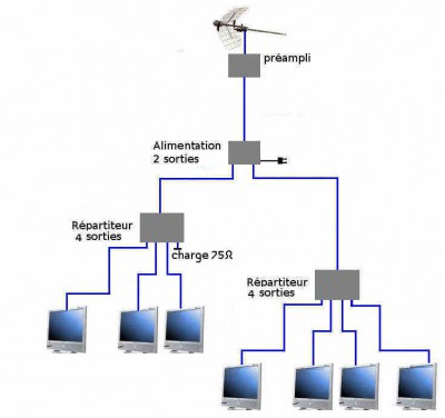

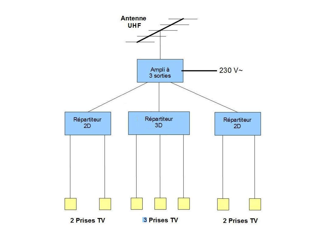

pascal_44 a écrit:Ok pour l'idée d'un préampli en plus ou en remplacement de l'ampli actuel : quelles sont vos suggestions ?
J'ai fais une petite mise a jour du schéma de Marceljack pour les 7 prises. Avec ce câblage tu auras moins atténuation qu'avec une installation comportant un rep 8s.
J'ai fais quelques évaluations sur tnttest, apparemment dans les endroits ou le signal est le moins fort, il reste quand même confortable (67db) , l’émetteur n’étant pas très loin (20km) avec une puissance de 65 kw pour les multiplex moins puissant.
Logiquement le remplacement de l'ampli par un preampli ne semble pas nécessaire.
Voila le schéma pour ton installation avec un preampli.
