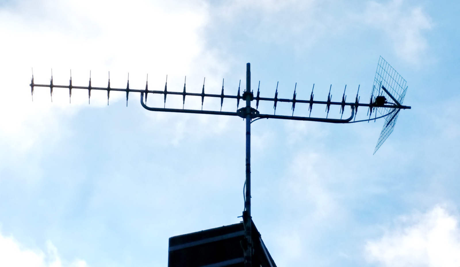

J'avais à l'époque choisi la plus grande antenne disponible (voir photo ci-dessous)

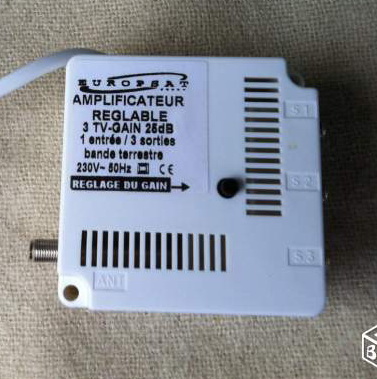

Au niveau de mon installation, j'ai un ampli dans le grenier (à moins de 2m de l'antenne) avec 3 sorties derrière lequel se trouve un répartiteur sur lequel sont connectées 3 prises supplémentaires (soit donc 5 prises au total)

pascal_44 a écrit:Au niveau de mon installation, j'ai un ampli dans le grenier (à moins de 2m de l'antenne) avec 3 sorties derrière lequel se trouve un répartiteur sur lequel sont connectées 3 prises supplémentaires (soit donc 5 prises au total)...
Le répartiteur à 3 sorties apporte une atténuétion d'environ 6 à 7 dB en plus des 6 à 7 dB du répartiteur interne de l'ampli.
Si tu n'as pas besoin de plus de 3 prises, le mieux serait de les raccorder directement aux 3 sorties de l'ampli et de laisser les deux autres non connectées.
Si tu as vraiment besoin des 5 prises, le mieux serait d'utiliser 2 répartiteurs à 2 directions (atténuation 3 à 4 dB seulement) sur 2 des sorties de l'ampli et une prise (celle qui a le câble le plus long) directement sur la 3ème sortie de l'ampli.

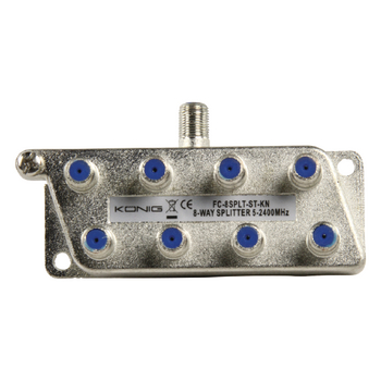

En fait, j'ai besoin de 7 prises en tout (seulement 5 on été cablées pour le moment)
En plus de l'ampli 25dB à 3 sorties, j'ai un répartiteur à 8 sorties sur lequel je ne vais utiliser que 5 sorties; pour les 3 qui ne serviront pas, j'ai des charges 75 ohms à mettre dessus de façon à respecter l'impédance caractéristique (souvenir de mes études d'électronique ...)
Voici des photos de l'ampli et du répartiteur (récupérées sur Internet car ils ne sont pas très accessible pour faire des photos)
Vu 4551 fois
Vu 4551 fois
Ce n'est peut-être pas de "bons" choix et je suis a l'écoute de toute suggestion de matériel plus adapté

Mettre l'antenne plus haut, c'est un chalenge car ça a déjà été assez "sportif" de mettre en place l'antenne là ou elle est (toit en ardoises avec une pente à 45°) et pourtant j'avais l'échelle de couvreur qui va bien

Mon antenne actuelle est celle que j'avais trouvé avec le gain le plus important à l'époque de la construction
Après, je ne sais pas si elle couvre bien tout le spectre des canaux TNT ou bien si elle correspondait uniquement aux fréquences utilisées par la réception hertzienne à l'époque (dans la mesure ou je n'ai pas conservé son carton d'emballage :( )
La réception semble moins bonne sur les fréquences basses, mais c'est peut-être normal
J'ai effectivement vu des antennes qui ressemblent à la tienne avec 3 petits râteaux superposés; quels sont les avantages ? et est-ce mieux qu'un seul "grand" râteau comme j'ai actuellement ?
