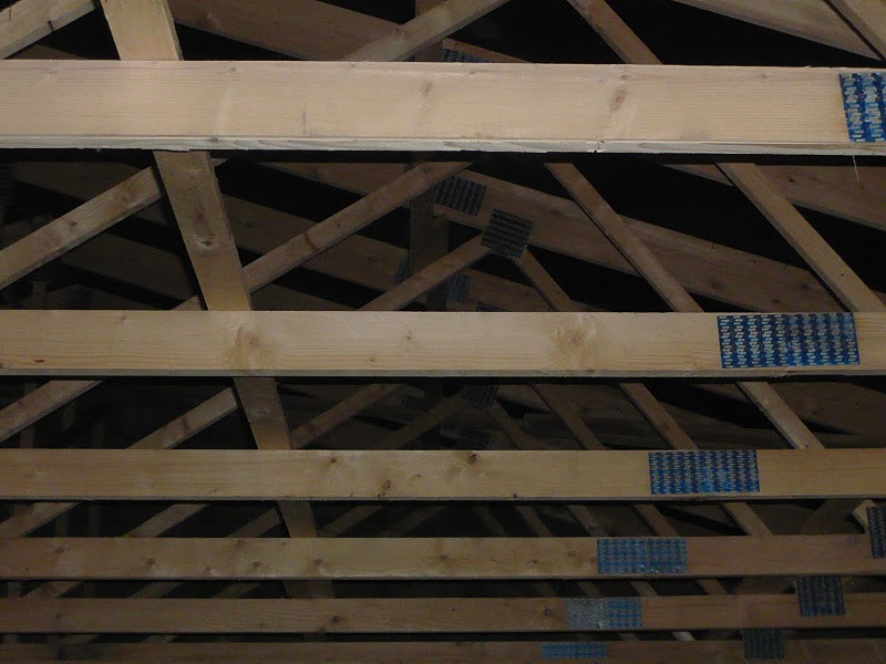

La EB66 fait 2m de long... pour un montage dans les combles, si tu manques de place, ca peux etre préférable de prendre une panneau, comme la WISI EE06, plus adaptée a placer en intérieur.
Une antenne c'est fait et calulé pour etre placée sur un mat a l'extérieur, des obstacles trop proche lui change ses caractéristiques.

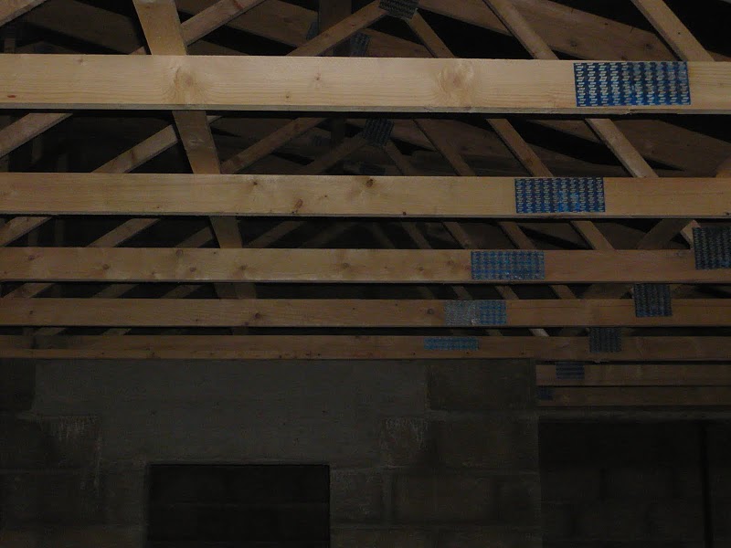

Dans mes combles, je ne maque pas vraiment de place, mais la charpente rend difficile le positionnement et l'orientation.
Il y'a juste une vmc ( caisson en métal), qui ne sera pas sur la "visée de l'antenne".
L'antenne visera l'émetteur à travers les tuiles et non le pignon.
