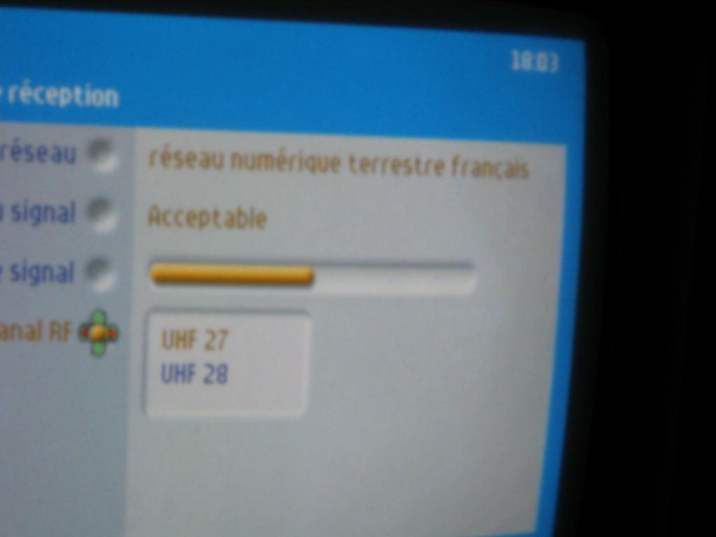

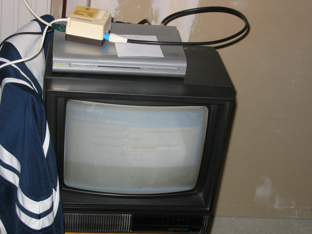

Sinon, voici des photos de mon antenne, si jamais elle a des "clones"
Image Image Image
