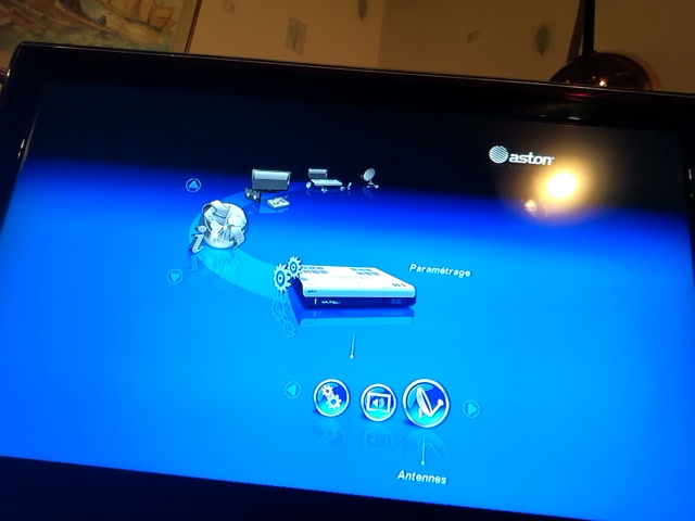

Re: [Topic unique] Aston Simba HD (Fransat)
Messagepar Maniak » 19 Déc 2016 19:08
Je suis dans le menu ou je peux changer les parametrags , faire la recherche de programmes comme j'ai dit plus haut avec les sous menu
Maniak
Messages: 28
Inscription: 18 Déc 2016 17:51
Messagepar Maniak » 19 Déc 2016 19:14
Ici
