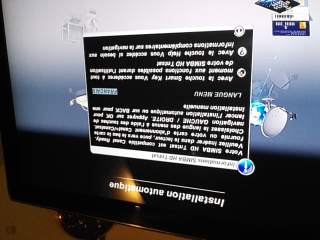

Messagepar Maniak » 19 Déc 2016 18:05
Des le reset
1482167067821-86475856.jpg -->

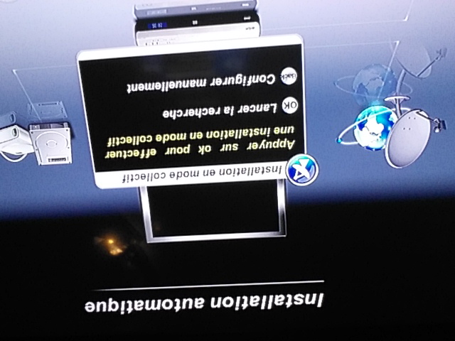

Messagepar Maniak » 19 Déc 2016 18:06
Premier OK après la dernière photo
14821671905711036313013.jpg -->

Messagepar Maniak » 19 Déc 2016 18:15
Lancer la recherche ou configurer manuellement ?
Maniak
Messages: 28
Inscription: 18 Déc 2016 17:51
Re: [Topic unique] Aston Simba HD (Fransat)
Messagepar julien74 » 19 Déc 2016 18:19
configurer manuellement :wink:

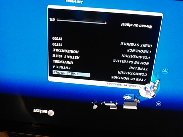

Messagepar Maniak » 19 Déc 2016 18:25
J'y vois ça
1482168285212-925660198.jpg -->

Messagepar julien74 » 19 Déc 2016 18:26
OK donc là tu rentres VERTICALE puis 11856 puis 29700
Messagepar Maniak » 19 Déc 2016 18:27
J'y rentre les coordonnées que tu m'as donner tout à l'heure
