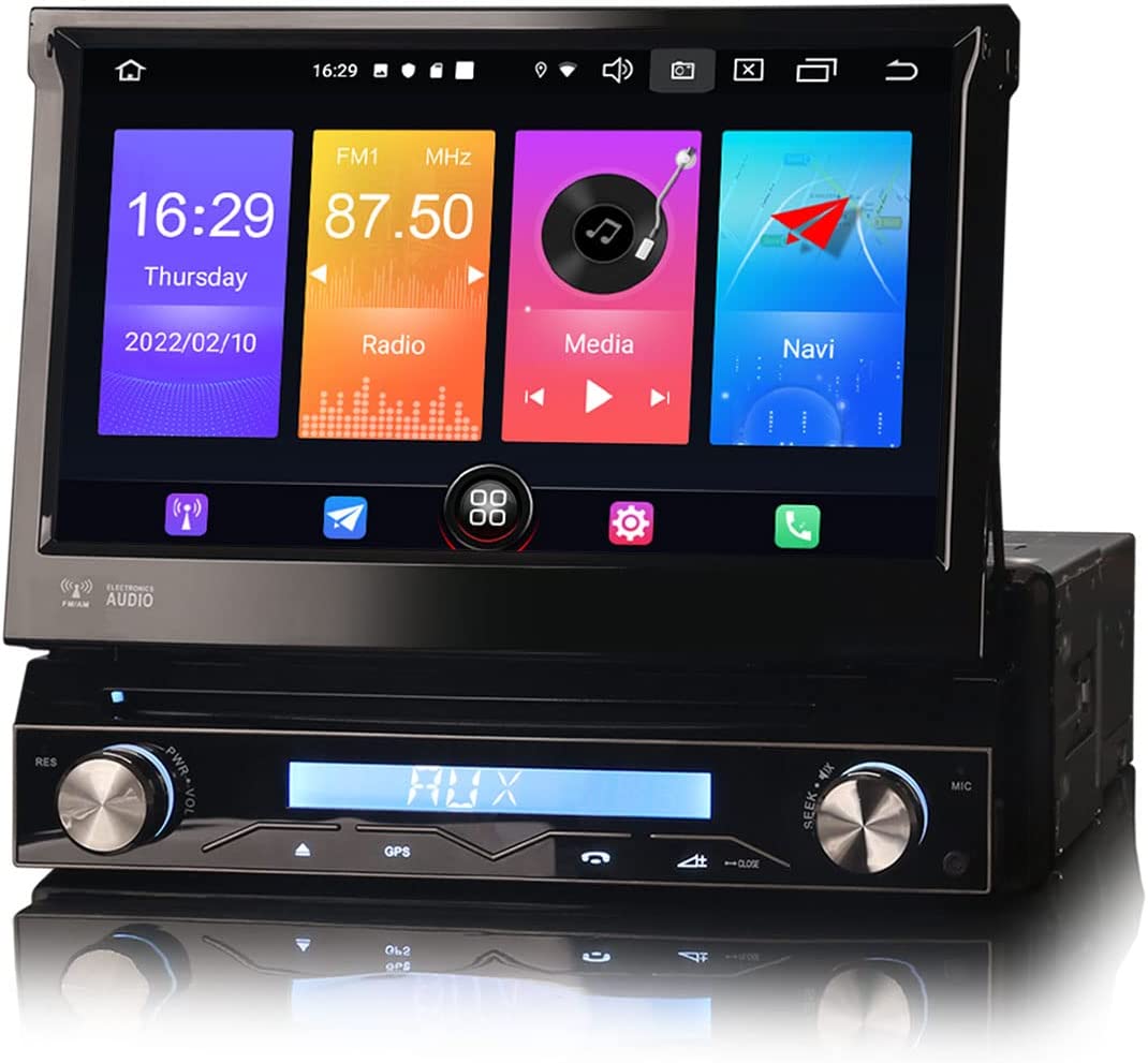

Question-conseil :
J'ai acheté une voiture et la radio n'est pas compatible DAB+ (un clarion de 2004). De plus, l'antenne est en avant du toit (origine).
J'aimerais disposer du DAB+ ainsi que de l'Android Auto et Carplay comme j'ai déjà sur le premier véhicule. Ces deux derniers me servent pour le smartphone et GPS.
Je vois pas mal de récepteurs 1-DIN avec écran disposant de cela, voire du DAB+ en ajoutant une clé ou un récepteur. Mais beaucoup de produits chinois.
Auriez-vous une marque, un modèle a me conseiller ?
Et qui de l'antenne ? Si c'est à l'arrière, j'ai encore une ancienne BOSCH qui était reliée à un ancien autoradio BLAUPUNKT et qui fonctionnait très bien. Ici, elle est à l'avant. Et les antenne pare-brise, je n'aime pas trop.
61sjJbZ5enL._AC_SL1200_.jpg -->
exemple
