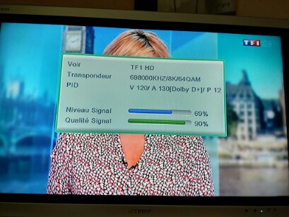

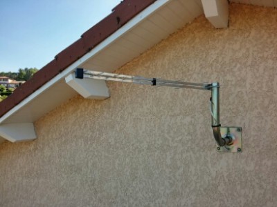

Messagepar boudignon42 » 21 Sep 2015 12:34

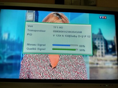

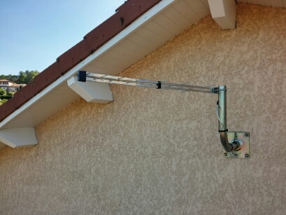

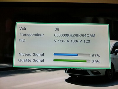

Voici l'antenne log posé et le signal sur tf1 ud le plus fort et d8 le moins fort.

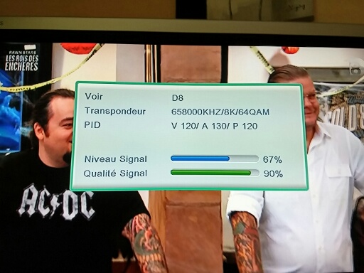

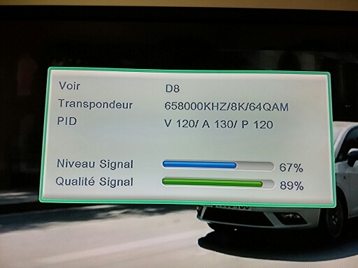

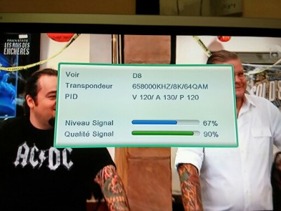

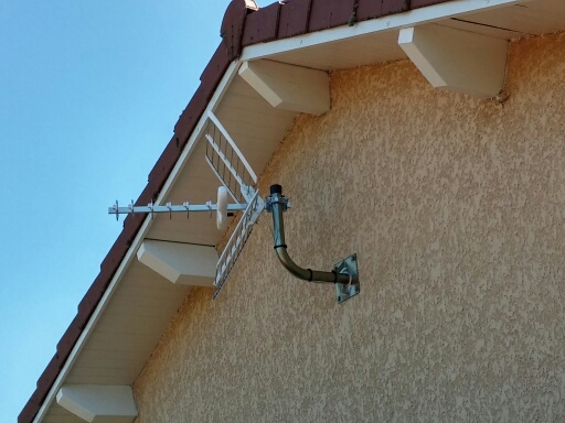

Messagepar boudignon42 » 21 Sep 2015 12:37

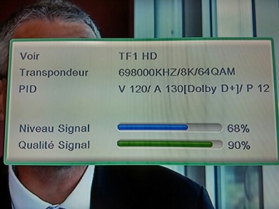

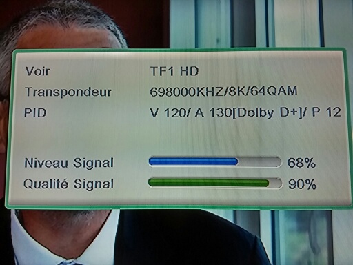

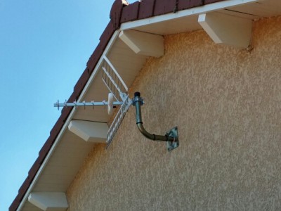

Voici les résultats avec la fracarro sigma6 lte.
J'ai posé les antenne avec un pointeur à aiguille et sonore. Sur le pointeur la log avait un niveau TRES légèrement supérieur alors que sur les résultats c'est pratiquement pareil.
Voilà voilà.

@boudignon42: si je résume bien, sur ta maison tu obtiens le même résultat avec soit:
-une trinappe
-une sigma6
-une log-périodique.
