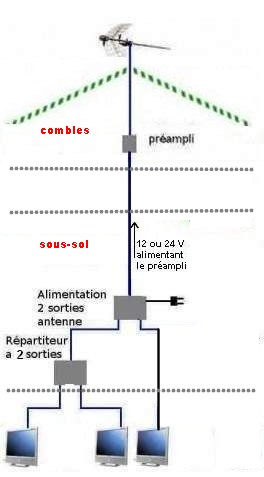

Une installation de ce genre:
où le répartiteur 2 directions peut être supprimée si tu trouves une alimentation avec 3 sorties d'antenne

Messagepar petit-pere » 30 Juin 2016 21:56
super merci ! je vois maintenant à quoi cela doit ressembler...
l'émetteur est beaucoup trop loin de chez moi et je suis dans une cuvette, donc solution ampli/pré-ampli.
pouvez-vous me donner un exemple de pré-ampli pour le mat et un de l'ampli alimenté pour que je voies à quoi cela ressemble? ou d'un kit complet (?)
merci

Voilà à quoi ça ressemble, le pré-ampli de mât dans son boitier noir sur la gauche que tu mettras sur le toit ou dans le grenier et l'alim' électrique intérieure (sur la photo c'est un modèle avec 2 sorties TV) sur la droite que tu mettras dans le coffret Legrand:
