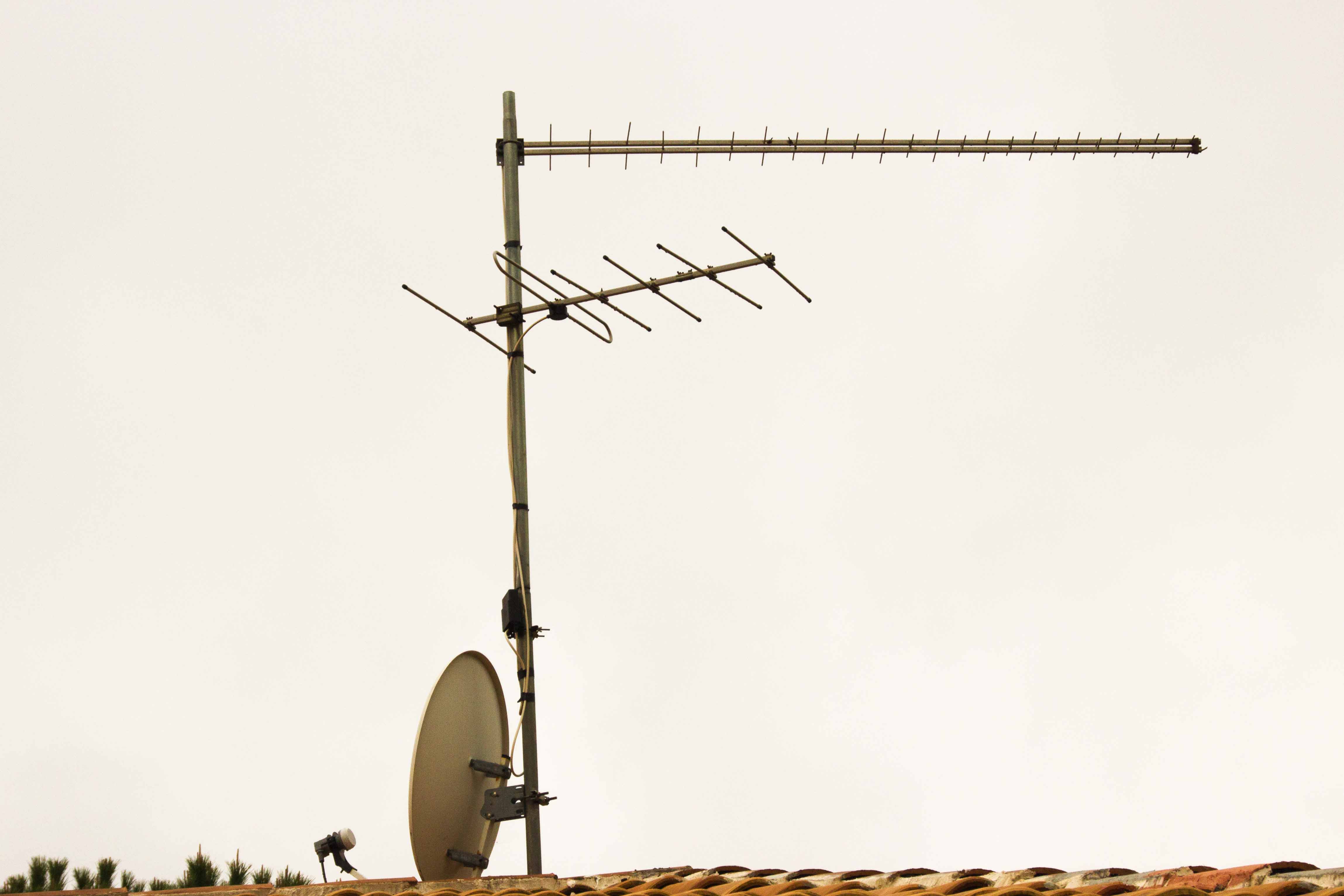

Pour la question de marceljack , ci-joint une photo de ma double antenne avec le préampli en bas du mat ( complétement corrodé ) .
Par contre je n'ai nulle part sur le câble un boitier branché sur le secteur (alim du préampli) , j'ai ce préampli Fagor AMB620-N sans alim .

L'antenne du haut pour la UHF est une log périodique étroite qu'il vaudrait
mieux remplacer par une lambda
Si tu as un pré-ampli sans alim il représente une très très forte atténuation
il faut le supprimer pour tester l'antenne ou trouver une alim 24v de remplacement

vidéo-33 a écrit:L'antenne du haut pour la UHF est une log périodique étroite qu'il vaudrait mieux remplacer par une lambda.
Si tu as un pré-ampli sans alim il représente une très très forte atténuation, il faut le supprimer pour tester l'antenne ou trouver une alim 24v de remplacement.
Je pense que toutes les antennes log-périodiques UHF commercialisées étaient à bande large (21-69). Celle ci doit avoir pas mal de gain car elle est assez longue.
Celles qui avaient des éléments beaucoup plus grands à l'arrière étaient VHF-UHF.
Dans un premier temps pour faire un essai puisque ojiji n'a pas d'alim pour son préampli il peut simplement le virer (ainsi que l'antenne VHF).
Ensuite s'il faut vraiment un préampli, l'achat d'un kit préampli + alim ne coûte guère plus qu'une alim seule (d'autant que le préampl actuel est en mauvais état) ...
