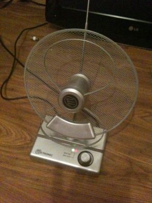

Elle ressemble à quoi ton antenne intérieure?

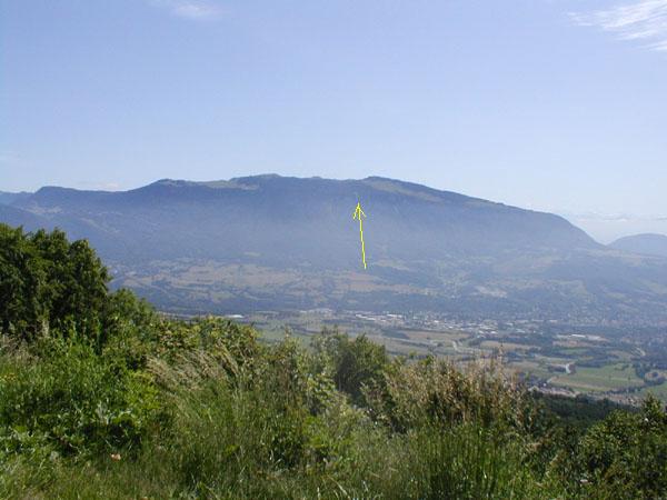

Depuis Bellegarde , on voit les 2 pylônes TDF du Sorgia , il y a une ligne moyenne tension EDF qui monte jusque là-haut , on voit bien la tracée de cette ligne EDF car il n'y a pas d'arbre et ça fait un trait jusqu'en bas vers Lancrans.
Voici la photo:
au fichier joint
julien74 a écrit:Tu reçois bien les 6 TV analogiques du Sorgia sur cette antenne?
oui, F5/Arte moins bon, mais les autres sont du meme niveau et donc meilleures qu'avec le rateau sur le toit.

julien74 a écrit:Depuis Bellegarde , on voit les 2 pylônes TDF du Sorgia , il y a une ligne moyenne tension EDF qui monte jusque là-haut , on voit bien la tracée de cette ligne EDF car il n'y a pas d'arbre et ça fait un trait jusqu'en bas vers Lancrans.
ok merci, le pointage est bon.
