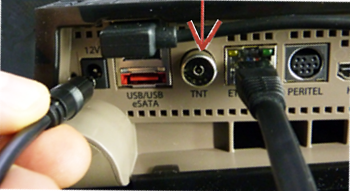

Tomatito a écrit:je comptais sur son décodeur tnt intégré , je comptais sur son décodeur tnt intégré mais il s’avère que mon faible débit ne me permet pas de l’exploiter vraiment,
Cela n'a rien a voir avec la reception de la tnt, cela concerne seulement la télévision par l'adsl.
La Télivision Numérique Terreste c'est seulement par une antenne râteau,
Pour cela il faut que tu connecte ton antenne sur la freebox. La prise antenne se trouve a l'arrière du boitier.
Vu 797 fois
Après regarde le mode d'emploi de la Freebox, qui doit expliqué comment faire une recherche de chaines en tnt.

Oui,j'ai déja essayé de brancher la fiche antenne derrière la freebox,
mais le résultat est très moyen, ce qui m'as fait l'associer (à tort) au débit.
j'ai lancé la recherche des chaines tnt après avoir branché mon câble antenne,
je ne recevait que deux chaines hd,
mais j'ai pas encore trouvé le temps de plus m'y pencher dessus........... :x

il est vrai qu'il y a des récepteurs moins sensibles mais cela dénote toujours une insuffisance au
niveau de l'antenne ou de son câblage
attention : une seule prise antenne si pas d'ampli, pas de T ou de bricolage, pas de raccord
en câble antenne maigre et mou de type 3c2v

Le décodeur TNT de la freebox V6 n'est pas ce qui se fait de mieux ( celui de la V5 est mieux )
Mais surtout , il demande une installation correcte donc bien vérifier câbles, fiches et autres )
Mais son comportement est bizarre car sur certaines box , il faut amplifier le signal et sur d'autres au contraire le réduire
il y as une tâche d'ouverte pour cela sur le bugtracker :http://bugs.freeplayer.org/task/3582
