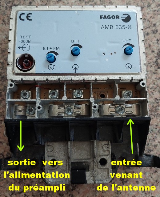

Je reviens vers vous en urgence car j'ai fait une con.....rie.
Afin de refaire mes câbles et supprimer des longueurs inutiles après avoir refait l'isolation du grenier, j'ai tout démonté sans prendre des photos.
D'y coup je me retrouve comme un c.n.
Je ne sais plus où brancher l'entrée antenne et la sortie vers la TV sur mon ampli.
J'ai la séquence suivante:
Antenne
Filtre 5G
Ampli
Alimentation
Multicoupleur
TVs
Pour l'ampli qui me pose problèmes
Entrée filtre = ?
Sortie alim = ?
Les flèches sur l'ampli ne sont pas claires pour moi
Vu 897 fois

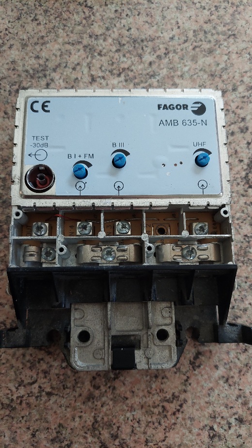

Messagepar Yann3560 » 12 Déc 2025 18:03
J'ai fait et refait les tests.
Avec le fagor (qui fonctionnait avant à 100%) et ton câblage : 0 chaîne.
Si j'enlève le fagor et que je connecte directement le filtre à l'alimentation, j'ai une partie des chaînes.
Pas de problèmes sur mon émetteur à priori (Rennes St Pern).
Par contre je note sur le fagor entièrement câblé entre entrée et sortie: Pas de continuité entre les câbles cuivre (entrée/ sortie) mais continuité OK pour la tresse de masse.
Du coup, un PB du Fagor ? Je n'ai fait que démonter/ remonter les câbles.
Le câblage est erroné ?
HELP --|--

Messagepar kiki37 » 12 Déc 2025 20:58
vérifie tes branchements pontets/cavaliers, qu'il n'y ait pas un brin de masse qui traine et fasse un court-circuit
c'est la fiche 24 V de l'alimentation qui doit être branchée à la sortie du préampli. Les 24 V y sont ils ?
vérifie que le potentiomètre de réglage UHF soit bien à fond vers la droite
Yann3560 a écrit:Par contre je note sur le fagor entièrement câblé entre entrée et sortie: Pas de continuité entre les câbles cuivre (entrée/ sortie) mais continuité OK pour la tresse de masse.
Pas de continuité où ?
  • si c'est entrée et sortie du préampli, c'est normal
  • si c'est entre sortie de l'ampli et la sortie 24 V de l'alimentation, c'est anormal
Le filtre 700 MHz doit être entre l'antenne et l'entrée UHF du préampli
Messages: 45745

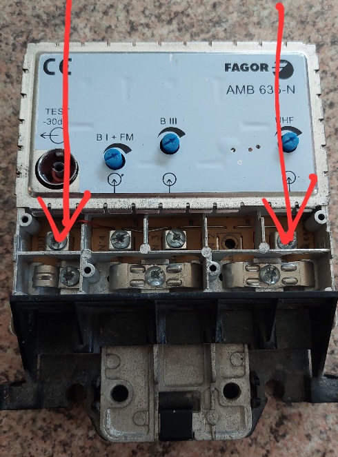

Messagepar Yann3560 » 12 Déc 2025 21:54
Non, rien qui traîne.
Sinon j'aurai des continuités entre câbles et masses.
J'ai 28 V en sortie d'alimentation.
Le potard UHF est à fond.
Le filtre est bien au cul de l'antenne.
Ensuite, c'est le préampli Fagor.
Pour la discontinuité c'est là ( ici sur ancienne photo câbles enlèvés)
Vu 857 fois
