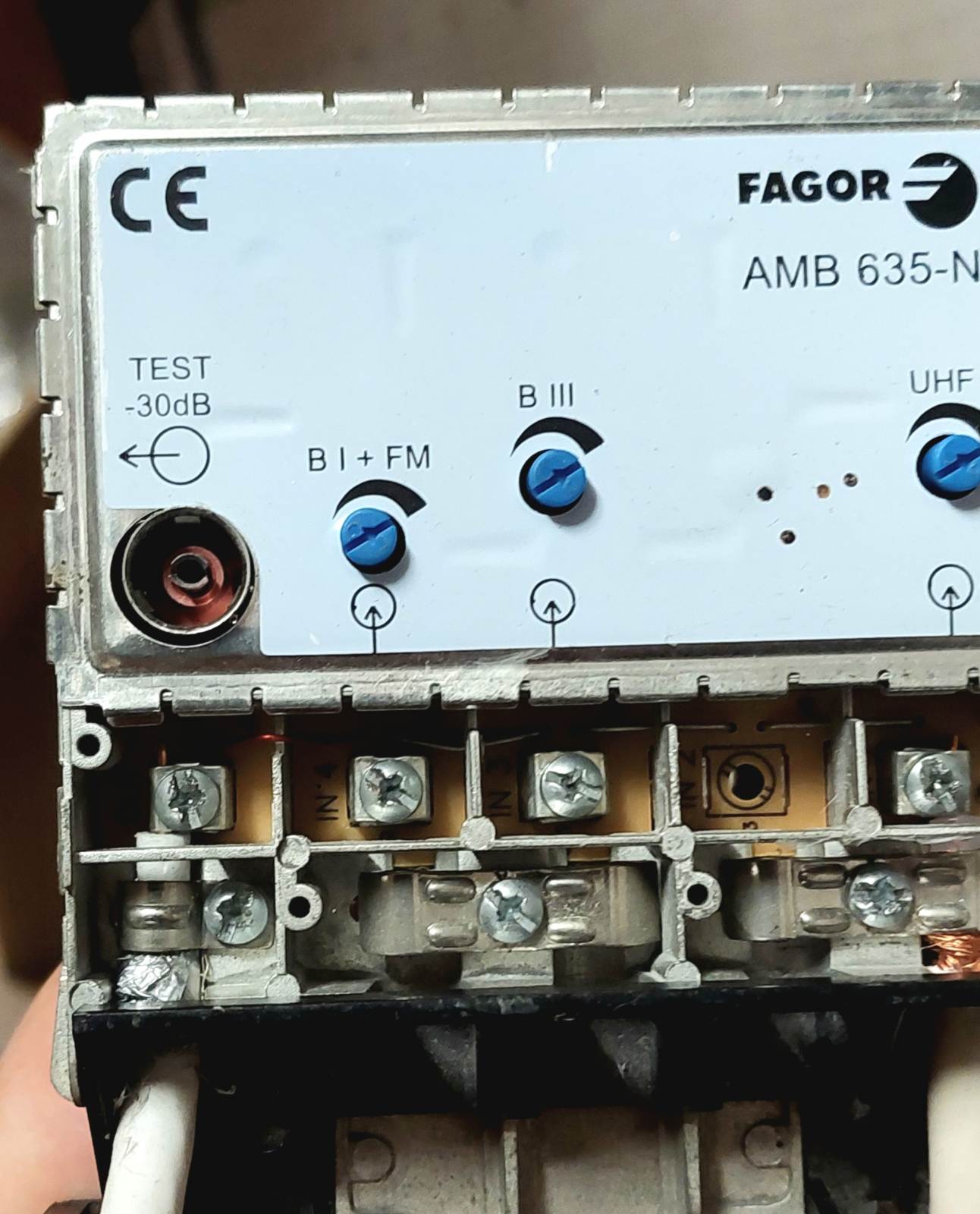

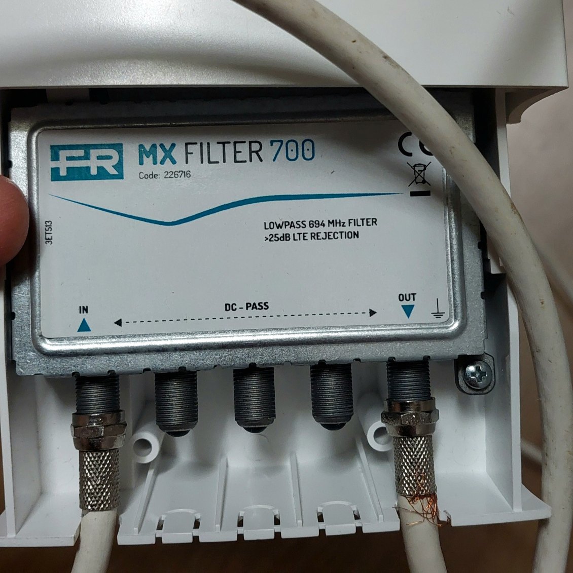

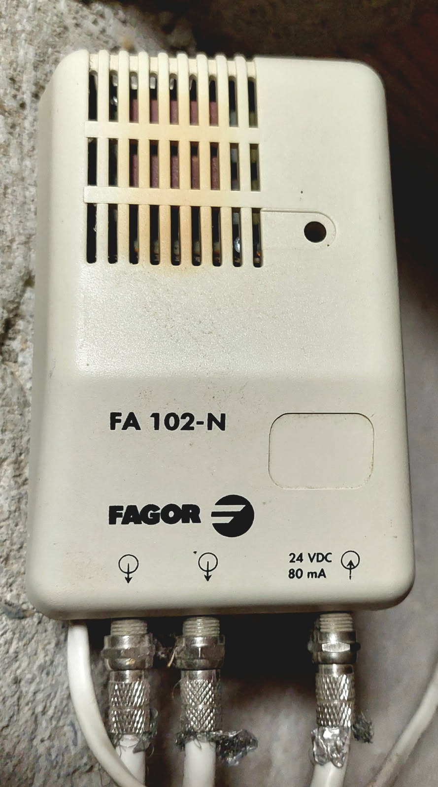

En tête d'antenne, j'ai dans l’ordre :
- L'antenne
- Un filtre 4/5G FR MX filter 700 1 entrée / 1 sortie (posé par mes soins)
- Un ampli (pré ampli ??) Fagor AMB 635 N 1 entrée / 1 sortie (ancien proprio)
- Un ampli avec alimentation Fagor FA 102 N 1 entrée / 2 sorties (ancien proprio)
Les deux sorties sont celles des 2 branches du réseaux cités supra.

Voici les photos de mes appareils en tête d'antenne.
Fliltre 4 et 5 G.jpg -->
Filtre 4/5 g
Fagor AMB 635 N.jpg -->
Ampli/ préemption ? FAGOR AMB 635 N
Fagor FA 1202 N.jpg -->
Ampli Fagor FA 102 N
Yann3560

Yann3560 a écrit:En tête d'antenne, j'ai dans l’ordre :
- L'antenne

Ton installation semble normale jusqu'au boitier FA102N qui n'est qu'une alimentation avec répartiteur 2 directions, et il est tout à fait normal que tu ne reçoives plus rien quand tu la coupes. Cela prouve qu'à priori le préampli AMB635N fonctionne.
Ton problème est à priori dans le câblage sur une des branches après l'alim FA102N puisqu'une partie des TV fonctionnent, mais tu peux essayer d'intervertir les deux sorties pour voir si ça change quelque chose (peu probable).
Puisque tu as plus de 2 TV, il faut en brancher 2 sur une des deux sorties de l'alim au moyen d'un répartiteur à 2 directions et le 3ème directement sur la deuxième sortie de la ligne si tu ne prévois pas de 4ème TV.
Virer toutes les longueurs inutiles et les éventuels raccordements bricolés sur la branche qui ne fonctionne pas.
Voir schéma de principe ci-dessous:
