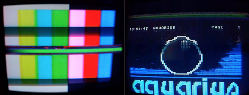

Parfois, en cas de "saute " d' image, on peut voir les VBI( retours trame ), si ces 9 "bouteilles " sont présentes, on remarque sur le VBI une bande verte, sur un tv avec SECAM en ident ligne.
Surtout si on n' est pas sur la bonne démodulation vidéo( negative inversée ), par exemple si on se met en norme B/G avec un signal modulé en norme L c'est la qu' on voit le VBI, s' il y a des signaux VBI verts, c'est que le signal couleur SECAM, a des "bouteilles "
Messages: 8529
Re: Bouteilles SECAM
Messagepar Eric 27 » 17 Avr 2017 20:06
BAISIN a écrit:Parfois, en cas de "saute " d' image, on peut voir les VBI( retours trame ), si ces 9 "bouteilles " sont présentes, on remarque sur le VBI une bande verte, sur un tv avec SECAM en ident ligne.
Ah ! Voilà qui est intéressant. J'ai tenté de faire un saut de ligne en basculant d'une source à l'autre et on aperçoit bien la ligne verte.
(Captures d'écrans sur moniteur PAL/SECAM et sur un TV Brandt, réception UHF norme L)
Je dois en déduire que mon transcodeur produit bien des bouteilles et que mon vieux KV-1220DF a un problème au niveau du décodage des couleurs ?

Messagepar BAISIN » 17 Avr 2017 20:22
Oui, sur la photo, la mire a bien ces signaux.
Je pense que le circuit portier du TRINITRON doit déconner, étant donné que les signaux " broadcast " n' existent plus, depuis 2005, avec les " 9 bouteilles " sur TF1, F2, et FR3.
Ses circuits RLC se sont, peut-être, désaccordés, au bout de 45 ans !
Messages: 8529
Messagepar kiki37 » 17 Avr 2017 20:35
bonsoir. sur le trinitron, je ne sais pas, mais sur certains TVC, le réglage du portier était fait par un potentiomètre; un faux contact ou une poussière sur celui-ci suffit alors pour désaccorder ce portier (et au bout de 45 ans, rien d'étonnant !, c'est équivalent au crachottement du volume sur les vieilles radios)
