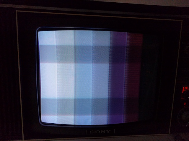

VR901, c'est le réglage de la teinte. Il y a deux réglages en façade, "Tint" et "Colour", mais en effet, il faut sans doute que je regarde de ce côté là. Ci-dessous une photo du récepteur. Avec quelques ajustements, j'ai réussi à faire apparaître la couleur, c'est très très fade, mais cela démontre que ce n'est pas un problème d'identification de bouteilles !
Le réglage "Colour" fonctionne, car quand on le baisse complètement, la couleur disparait. En revanche, le réglage "Tint" lui est complètement inerte.

Entièrement d'accord, mais j'ai rencontré dans ma carrière des TVC avec un réglage marqué "Teinte" et qui réglait en réalité l'intensité de la couleur, autrement appelé aussi "saturation"...sans doute des traductions approximatives...
Eric27 a écrit:Et pourtant il est présent, sachant que c'est un récepteur qui a été conçu spécialement pour le marché Français ! S'agirait-il d'un réglage fictif ?!
J'ai vu aussi ce réglage sur des TVC PAL/SECAM , mais inopérant. Sans doute prévu à l'origine pour le NTSC en fabrication internationale et laissé inutilement pour ne pas refaire une série spéciale Europe .
Eric27 a écrit:Avec quelques ajustements, j'ai réussi à faire apparaître la couleur, c'est très très fade,
Va voir du coté de VR302....

En tous cas, avec le signal de la mire, sans chroma, avez vous une échelle des gris irreprochable sur l' écran du TV ?

Avez vous le même phénomène de couleurs fades, en coupant la chroma sur la mire ?

Messagepar Eric 27 » 01 Mai 2017 18:45
BAISIN a écrit:Avez vous le même phénomène de couleurs fades, en coupant la chroma sur la mire ?
Si je coupe la chroma sur la mire, j'ai un parfait noir et blanc.

Messagepar BAISIN » 01 Mai 2017 18:57
Donc, faible circuit chroma. problème de discriminateurs( démodulateurs FM )

Messagepar Eric 27 » 01 Mai 2017 19:04
BAISIN a écrit:Donc, faible circuit chroma. problème de discriminateurs( démodulateurs FM )
Est-ce que le fait d'ajuster VR302 suffira a corriger le problème ? Ou bien faut-il plutôt voir du côté de la carte du tuner ?

Messagepar BAISIN » 01 Mai 2017 19:06
Ne pas toucher le tuner.
Maintenant, ne connaissant pas le rôle de VR 302, je préfère m' abstenir de dire quoi que ce soit.
