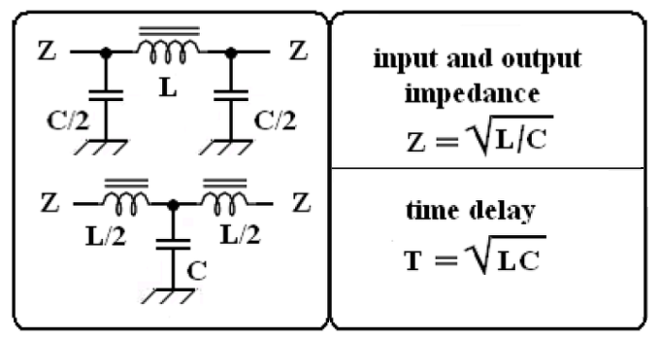

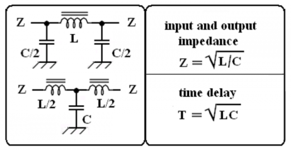

Messagepar Dominiak » 06 Jan 2022 23:25
Voilà comment calculer une LàR:
