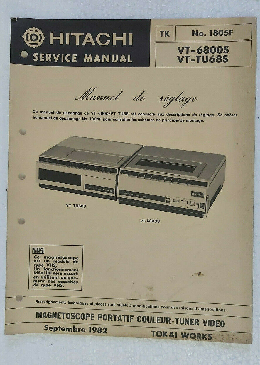

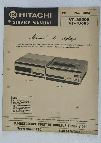

Messagepar Mannix54 » 26 Jan 2022 15:41
jeanphi73 a écrit:Bonjour, pour revenir à OBJECTIF NUL en 1987-1988, je n'avais qu'un vieux magnétoscope VHS SECAM pur et dur en deux parties:
Un HITACHI avec bloc tuner + platine VHS à chargement vertical séparé.
Dans la première partie des années 80 il y avait cette mode de vendre des magnétoscopes nomades, pouvant se porter en bandoulière à l'épaule, relié à une caméra, d'où le tuner séparé qui restait à la maison.
Une mode stoppée par l'arrivée des camescopes.
C'était peut-être ce modèle hitachi :
ou ce modèle :
Vu 1168 fois
pour le cable cinch il était disponible chez les revendeurs d'abonnement canal+, le décodeur avait une prise DIN permettant d'envoyer le signal vidéo composite au magnétoscope.

Messagepar jeanphi73 » 26 Jan 2022 22:54
Bonjour, ce fut le premier magnétoscope de mes parents en 1982. Celui de la première photo du post précédent.
Oui il y avait une caméra en option, et il fallait porter les magnétoscope en bandoulière. Nous n'avons pas acheté la camera.
Curieux l'absence de tuner VHF sur le bloc tuner !
