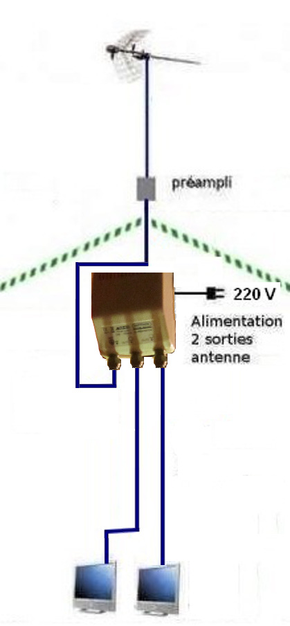

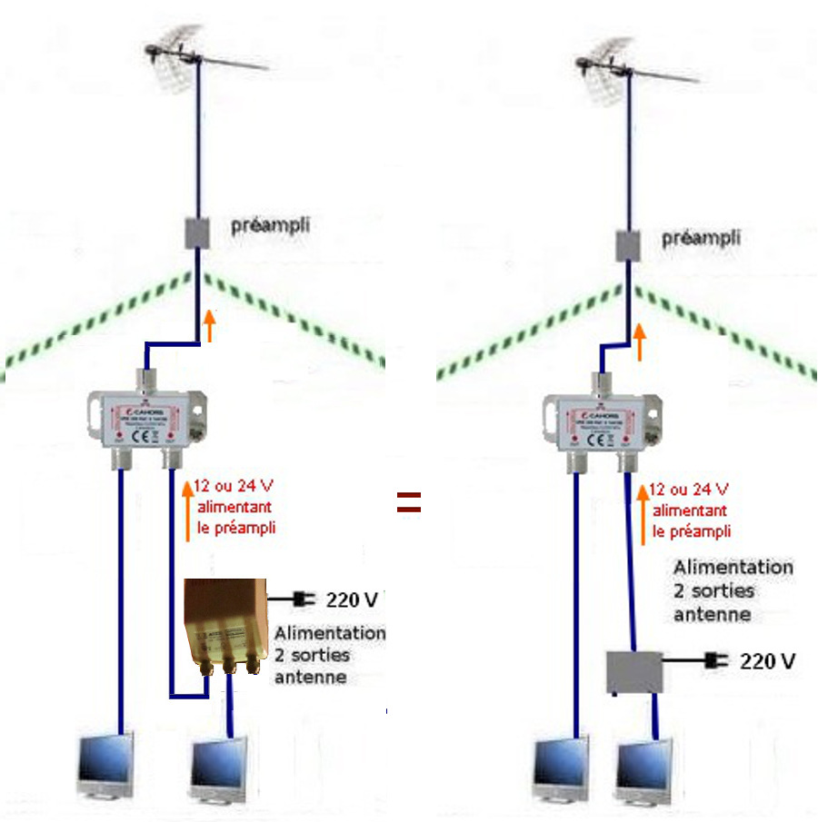

Messagepar bernard7715 » 06 Déc 2018 01:13
leonidas a écrit:je dois acheter une Alimentation avec 2 sorties antenne que je brancherais sur ma prise de secteur a la place du montage d origine pour me permettre de récupérer l alimentation électrique.
Nulle besoin d'acheté une alimentation preampli, ce dénomme répartiteur d alimentation, c'est deja alimentation preampli. Car toute les alimentations preampli comporte un répartiteur 2 sorties intégré dans le boitier.
leonidas a écrit:Je dois acheter un répartiteur TV uhf blindé avec 2 sorties que j installe dans mes combles
Je débranche mon répartiteur d alimentation (qui me sert plus a rien ?)et j enlève mon câble
d antenne et mes 2 câbles TV pour les mettre dans mon répartiteur TV uhf qui dois partir sur
l ampli de mon antenne et a l intérieur de mon salon
tu as juste a acheté un répartiteur 2 sorties.
Actuellement on instalation ressemble a cela.
Apres modification ton instalation ressemblera a cela.

C'est bien le préampli, et le boîtier dans ton grenier est son alimentation, alimentation que tu peux déplacer à coté d'un de tes téléviseurs et que tu remplaces par un répartiteur comme sur le schéma précédent, pour t'éviter de tirer une ligne 220V.
