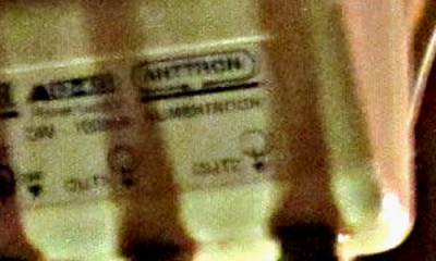

Bonjour a tous et a toutes !!
Je reviens vers vous après avoir réalisé le montage en respectant la marche a suivre
Pas de signal TV .A votre avis d où vient le disfonctionnement.
Merci de vos réponses !!

Messagepar kiki37 » 07 Déc 2018 15:41
malheureusement, tes photos ne permettent pas de suivre les câbles et de savoir où ils vont , et je crains que tu ai mal branché le répartiteur
De plus, il faut que le répartiteur laisse passer le courant continu pour alimenter le préampli (ta photo trop sombre ne permet pas de lire les indications)
près de ton téléviseur, les branchements doivent être comme cela ?

Messagepar bernard7715 » 07 Déc 2018 16:23
Kiki37, notre ami a fais une erreur dans son branchement des câbles sur l'alimentation.
L'arrivée antenne ne se fait pas sur le connecteur central mais sur le connecteur gauche de l'alim.
Comme on peut le constater sur l'agrandissement de la photo de son alim. prise dans les combles, les connecteurs de droite sont marqués OUT donc ce sont des sorties.

Messagepar kiki37 » 07 Déc 2018 20:50
bernard7715 a écrit:Kiki37, notre ami a fais une erreur dans son branchement des câbles sur l'alimentation.
Ah, voilà pourquoi ça ne fonctionne pas !
Je n'ai fait que reprendre la photo du branchement et c'est léonidas qui n'a pas branché le cable allant au socle mural au bon endroit
