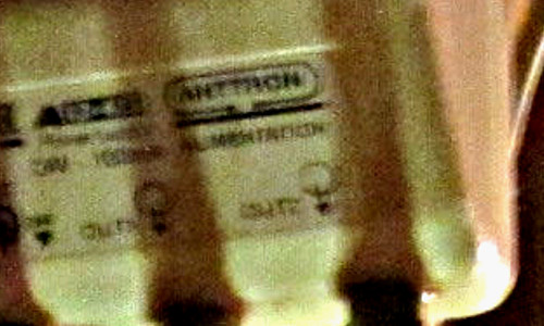

Messagepar leonidas » 05 Déc 2018 14:50
Bonjour a tous et a toutes !!
Je vous explique dans mes combles j ai un amplificateur plus précisément le répartiteur et son alimentation qui est branché sur une ligne de ma VMC (je n ai plus de VMC et je veux en remettre une ) qui par sur le tableau (Voir photos).
(C était l antenniste qui avait réalisé ce montage a l époque) Je souhaiterais savoir si il y a une autre possibilité de montage électrique indépendant pour que mon répartiteur fonctionne sans passer par la ligne de ma VMC
Merci de vos réponses !!
http://zupimages.net/viewer.php?id=18/49/q3xf.jpg
http://zupimages.net/viewer.php?id=18/49/vknx.jpg
http://zupimages.net/viewer.php?id=18/49/gnor.jpg

Messagepar quax06 » 05 Déc 2018 15:04
pour que l'ampli soit indépendant de l'alimentation de ta VMC,
il te faut tirer une autre ligne.
Les fils de l'alimentation que l'on voit (bleu,rouge,marron),
vont ils directement au tableau ?
Si oui,tu peux te servir du marron,qui apparemment ne sert pas,
(a moins que ça soit une terre déguisée :mrgreen: )pour accrocher et tirer la ligne pour l'ampli.
Profites en pour tirer un fil de terre vert/jaune pour la VMC.
Et surtout,fixe tout ça aux poutres,car des fils volants peuvent se déconnecter,
avec le temps et dans cet environnement,le risque d'incendie est réel... :wink:
Cdlt

Messagepar kiki37 » 05 Déc 2018 15:26
Oh là là là !
Ces branchements sont dangereux et non conformes :!: :( :(
quax06 a écrit:pour que l'ampli soit indépendant de l'alimentation de ta VMC,
Il faut mettre les dominos dans un boîtier de ce genre ?
et installer une prise électrique de ce genre ?

Messagepar bernard7715 » 05 Déc 2018 16:19
kiki37 a écrit: Oh là là là !
Ce sont des travaux de bricoleurs du dimanche. Et dire que c'est ( soit disant ) un pro qui a fais cette installation.

Messagepar julien74 » 05 Déc 2018 20:19
Pour être totalement "sécure" au niveau de l'électricité tu peux aussi mettre à la place un kit pré-ampli ainsi le pré-ampli est au grenier mais tu n'as pas besoin de le raccorder au 220 Volts dans le grenier car tu as une alimentation électrique 220 Volts que tu peux placer bien en sécurité au salon par exemple. :wink:

Messagepar kiki37 » 05 Déc 2018 20:30
Oui, l'idée est excellente, mais là les câbles de répartition arrivent au grenier :?
:arrow: http://www.zupimages.net/viewer.php?id=18/49/q3xf.jpg

Messagepar julien74 » 05 Déc 2018 20:43
Je sais, mais il suffit de mettre un répartiteur TV UHF blindé (moins de 10€) au grenier qui laisse passer le courant électrique provenant de l'alimentation électrique au salon par exemple. :wink:
A moins que Leonidas souhaite garder cet ampli intérieur actuel qu'il a dans le grenier et dans ce cas en effet vous avez raison il faut faire une belle installation électrique propre et tirer un nouveau câble électrique jusqu'au grenier.

Messagepar bernard7715 » 05 Déc 2018 21:05
Julien, inutile d'acheté un kit pré-ampli, car c'est une alimentation de preampli qui se trouve dans le grenier.
D'ailleur leonidas écrit "j ai un amplificateur plus précisément le répartiteur et son alimentation"

Messagepar kiki37 » 05 Déc 2018 21:24
julien74 a écrit:Je sais, mais il suffit de mettre un répartiteur TV UHF blindé (moins de 10€) au grenier qui laisse passer le courant électrique provenant de l'alimentation électrique au salon par exemple. :wink:
Tu as raison, suivant ce schéma,? mais on perd 4dB avec le répartiteur :(
reste à savoir si le niveau de réception est suffisant
