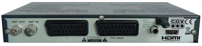

Voici le décodeur en question : http://www.son-video.com/images/dynamic ... _D_700.jpg
Voici ma carte son externe : http://www.google.fr/imgres?imgurl=http ... s%3Disch:1
J'ai l'image (prise hdmi vers mon écran en dvi)
Mais je n'arrive pas a effectuer le branchement pour avoir le son
PS : mes enceintes sont des logitech g51 comme ceci : http://www.gamershell.com/static/screen ... 8_full.jpg
Je sais que je dois partir de la sortie S/PDIF du décodeur tnt vers ou ? Ma carte son ? Mes enceintes ? Avec quel câble ?

Sur la carte son on voit a droit deux prises rondes d'ore. Est-ce que ce sont de prises coax compatible SPDIF ? Si une de ces deux prises marche en entree audio numerique SPDIF tu pourrais simplement mettre un cable audio coaxiale numerique (justement pour SPDIF) et relier la sortie SPDIF du deco (la prise ronde a gauche de la prise HDMI) avec l'entree SPDIF de la carte son (une des deux prises rondes a droite si c'est entree SPDIF ?). Si cela marche (et je ne suis pas sur de ca) ce serait en qualite optimale, notamment compatible 5.1 etc.
Si cela ne marche pas, alors tu peux te rabattre sur l'audio analogique en Stereo. Pour ca tu peux acheter un cable peritel vers de prises RCA. Typiquement un tel cable peut avoir trois connecteurs RCA: rouge et blanc pour l'audio et jaune pour le video mais pour toi le video (prise jaune) n'importe pas et alors si tu trouves un cable peritel vers 2 RCA rouge/blanc ca suffirait. Attention pour ce cable il y a deux sens possibles: entree et sortie pour l'audio. Tu as besoin le sens "sortie". En cas de toute acheter un cable avec un bouton pour changer le sens.
Apres tu as besoin d'un autre cable aussi RCA et prises jack 3.5 mm avec la prise jack a mettre sur l'entree analogique de ta carte son ("line in" ou "micro in", l'un ou l'autre) et les prises RCA a mettre sur l'autre cable avec le peritel (attention entre male et femelle pour le RCA, eventuellement encore mettre un petit cable ou truc intermdiare). Tu pourrais aussi chercher (ou meme fabriquer toi meme ?) un cable peritel => prise jack mais j'ai peur que ce soit tres difficile ou meme impossible a trouver. Donc si on veut un seul cable directe il faudrait le fabriquer soi meme.
Dans tous les cas les deux prises peritels de ton deco contiennent le signal audio stereo que tu peux transmettre a ta carte son, seulement il faut trouver les bons cables pour le faire et a mon avis ca marche le mieux avec deux cables:
1) peritel => RCA (male ou femelle) et
2) RCA (femelle ou male, sens inverse que l'autre cable) vers prise jack.

Voici les prises dorées : http://www.ixbt.com/multimedia/creative ... /backb.jpg Ce sont 2 sorties analogiques RCA
Donc la seul solution c'est de partir du décodeur pour récupérer le son via péritel vers RCA mâles puis RCA femelle vers jack sur ma carte son externe sur la prise bleu line in ?
Si tu peux me confirmer ça ce soir, car je possède déjà le premier câble pértel ver rca mâles mais je n'ai pas de câble rca femelle, seulement mâles manque de chance :p
Le cable en question dont je dispose déjà : http://static.letsbuyit.com/filer/image ... 56200.jpeg
Il me reste donc à acheter un câble comme ceci http://www.audiophonics.fr/images/mnc_aca-1535.jpg c'est bien ça ? je vais m'en acheter un demain matin
Avec ces deux câbles, j'aurais un bon son ? Je veux dire mes enceintes seront tous utilisées ?
PS : j'ai fait un test, j'ai branché depuis le décodeur la prise péritel vers les 2 prises RCA femelles de mes enceintes j'entends un faible son, pas très fort. Les deux prises tout en haut en fait : http://www.gamershell.com/static/screen ... 8_full.jpg

Messagepar kmf31 » 30 Déc 2010 00:44
fado a écrit:Voici les prises dorées : http://www.ixbt.com/multimedia/creative ... /backb.jpg Ce sont 2 sorties analogiques RCA
cette prise la ou l'autre a cote (la rose, "mic in"). Je ne suis pas sur quelle prise marchera mieux.
Exactement.
Si tu as un cable peritel => peritel + deux cables audio tu auras forcement le bon sens avec exactement un des deux cotes peritel (et le mauvais sens avec l'autre cote peritel). Sinon avec un cable une seule prise peritel => RCA ce n'est pas facilement a voir pour le sens mais selon ton test (avec le "son faible") ca a l'aire bon.
Ca c'est une autre question. L'audio analogique est en Stereo 2.0, donc en principe pour deux enceintes. Apres si on branche la source Stereo sur un ampli qui fait un decodage genre Dolby Prologique ou similaire tu peux repartir ca sur plus que deux enceintes (4 ou 5 ou meme plus). Je ne suis pas sur ce que ta carte son et ton PC prevoit exactement de ce cote la.
Pour ca une entree 5.1 (spdif) soit sur la carte son ou soit sur les enceintes aurait ete ideal. De toute facon sur un deco TNT le son est seulement en 5.1 sur certaines chaines HD: sur TF1-HD sur la 1ere piste audio et pour certains films, sur FR2-HD sur la 2eme piste audio et sur M6 sur la 1ere priste audio (mais souvent c'est un faux 5.1). Pour tout le reste, notamment les chaines SD, c'est en stereo 2.0 mp2 ou 2.0 DD (ac3).
Donc le sens pour le cable semble deja bon. Pour le son faible c'est parce que ce signal n'est pas prevu pour un branchement directe a des enceintes mais pour un ampli qui lui meme fournit un signal amplifie pour des enceintes. Je suppose pour toi c'est la combinaison PC et carte son qui remplit ce role la (de l'ampli) ? Peut-etre sur la carte son, c'est justement la difference entre les deux prises: "line in" et "mic in", peut-etre une prise attend un signal faible et l'autre un signal fort. Tu pourras tester ca avec le bon cable RCA femelle vers jack.

Messagepar fado » 30 Déc 2010 01:01
oui j'ai bien une péritel vers péritel + 2 cables audio
je vais donc demain matin chercher un cable rca vers jack
en ce qui concerne les chaines hd, mon décodeur ne me permet pas de voir les chaines HD
Si j'aurais acheté le modèle au dessus de mon décodeur : http://www.grosbill.com/4-cgv_premio_hd ... tateur_tnt j'aurais eux les chaines HD, mais bon ce n'est pas le même prix, il coute 21e plus cher donc et n'était pas disponible de toute manière au magasin.
Je te tiens au courant demain en début d'après midi en espérant que je n'aurais pas acheté le câble pour rien, ça ne doit pas coûter cher, un petit 5e surement

Messagepar fado » 30 Déc 2010 11:33
Pour finir je n'ai rien acheté j'avais déjà tout les cables mais j'ai fait le même branchement qu'hier et ça marche c'est à dire que je part du décodeur péritel vers mon caisson d'enceintes en rca (les deux du haut)
Hier j'avais un faible son car j'avais inverser les deux péritel du câble, j'avais mis le câble à l'envers en fait
Maintenant le son est bien fort
Merci de m'avoir aidé
