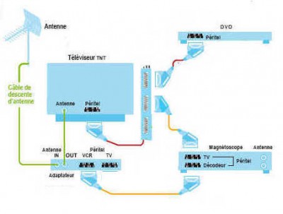

Messagepar bernard7715 » 25 Déc 2011 18:42
Lucien Saint Paul a écrit: Je dispose de :
- Téléviseur écran plat avec récepteur
TNT et lecteur USB multimédia
incorporés, une prise Péritel.
Fait les branchements comme la si bien expliqué km31. Seulement pour le branchement a ton téléviseur qui n'a qu'une prise péritel. Il e faut une multiprises péritel a commutation, que tu branche sur ton unique prise de ton tv.

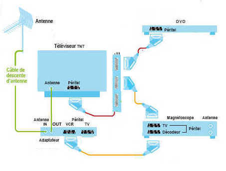

Messagepar bernard7715 » 26 Déc 2011 18:30
En branchant le lecteur DVD sur la prise péritel 2 du récepteur TNT; tu perd de la qualité de l'image. Car la prise péritel 2 et celle du magnétoscope ne sont pas entièrement câblé, c'est du CVBS.
Alors que si tu fais le câblage comme sur mon schéma, qui comporte un commutateur péritel a clavier. Tu aura une bien meilleur qualité d'image avec ton lecteur DVD, car elle sera en RVB au lieu de CVBS.
Messages: 24244
