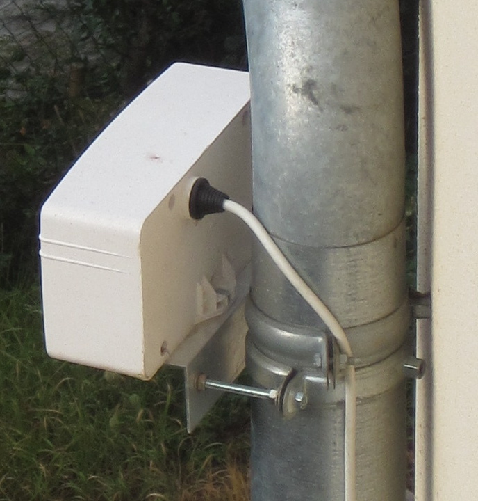

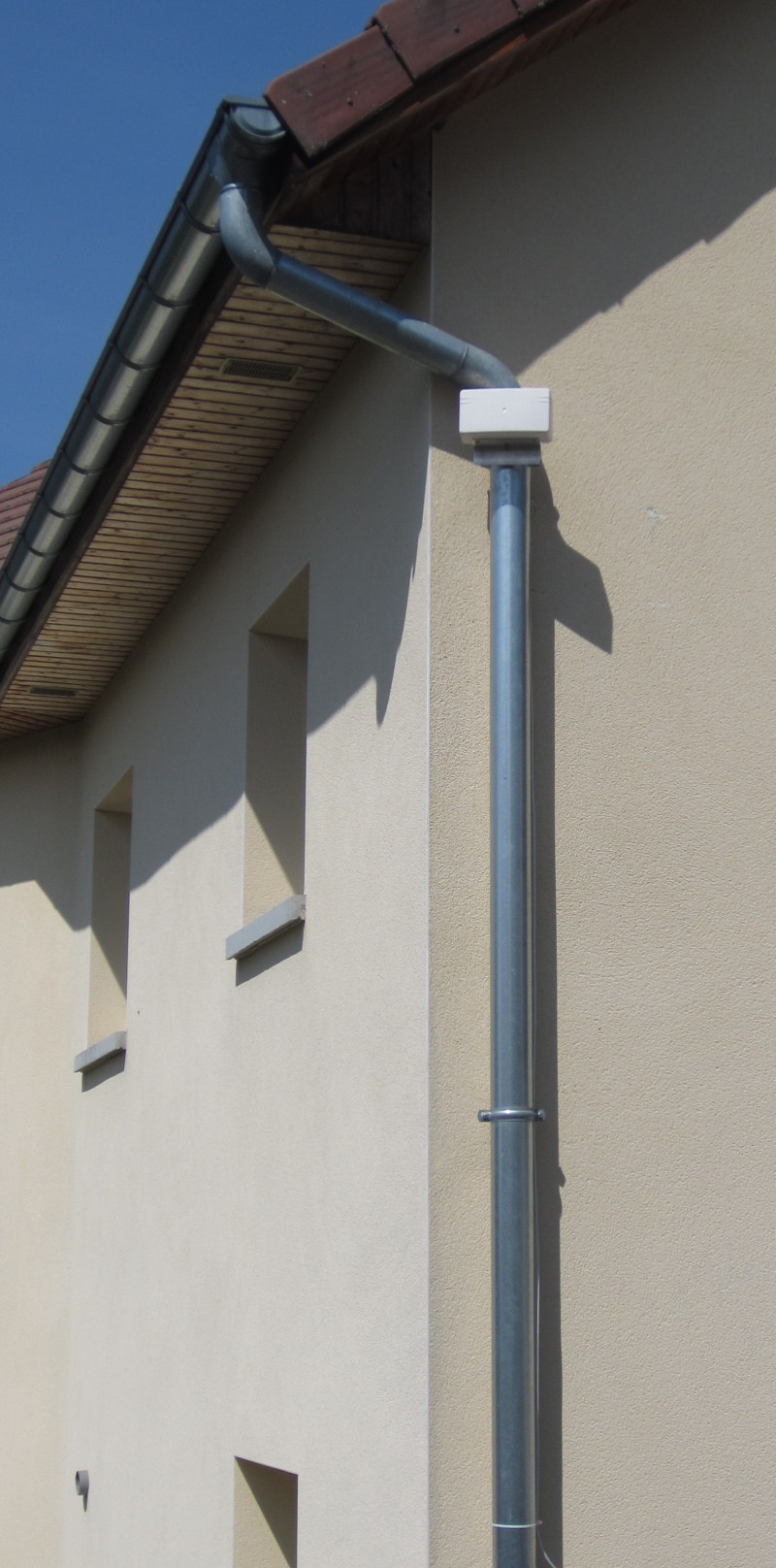

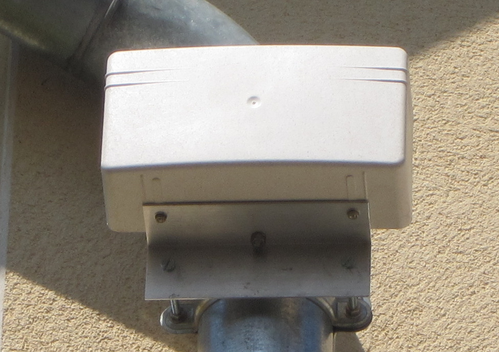

Peux-tu nous faire une photo de l'emplacement de ton antenne ainsi que sa fixation actuelle ?
Et voilà !
Comme vous le voyez ce n'est pas sorcier : un collier pour tuyau d'eaux pluviales, et un bout de cornière en alu.
Ce qu'on ne voit pas sur la photo :
  • Le tuyau fait un "virage" au-dessus de l'antenne, et à cause de l'orientation d'icelle il est impossible d'en mettre une qui dépasserait vers le haut (cas d'une antenne panneau fixée par son centre)
  • Tout ceci est à 5 m du sol. Donc pour la manip d'installation, même en étant auto-assuré, je préfère devoir fixer une antenne compacte de 680 g qu'un grand panneau de 1 m x 0,5 m qui pèse 1,5 kg.

Une vue plus large permettrait peut-être d'envisager une autre fixation :?

PS: ton montage est astucieux et très "clean".

kiki37 a écrit:Une vue plus large permettrait peut-être d'envisager une autre fixation :?
Perso je trouve que cette fixation est propre et astucueuse mais j'aurais plutôt monté le collier dans l'autre sens pour ne pas être gêné par l'entretoise de fixation murale que j'aurais utilisée pour fixer l'antenne (vu son faible poids à mon avis une seule vis centrale aurait suffi).
J'y avais pensé, mais ai préféré faire qq chose de plus rigide, au prix d'une insertion entre le tube et le mur qui fut un peu complexe. Là c'est du costaud, c'est bloqué en rotation ce qui serait moins garanti avec un seul point de fixation, et ça peut accepter un peu plus lourd sans problème.
