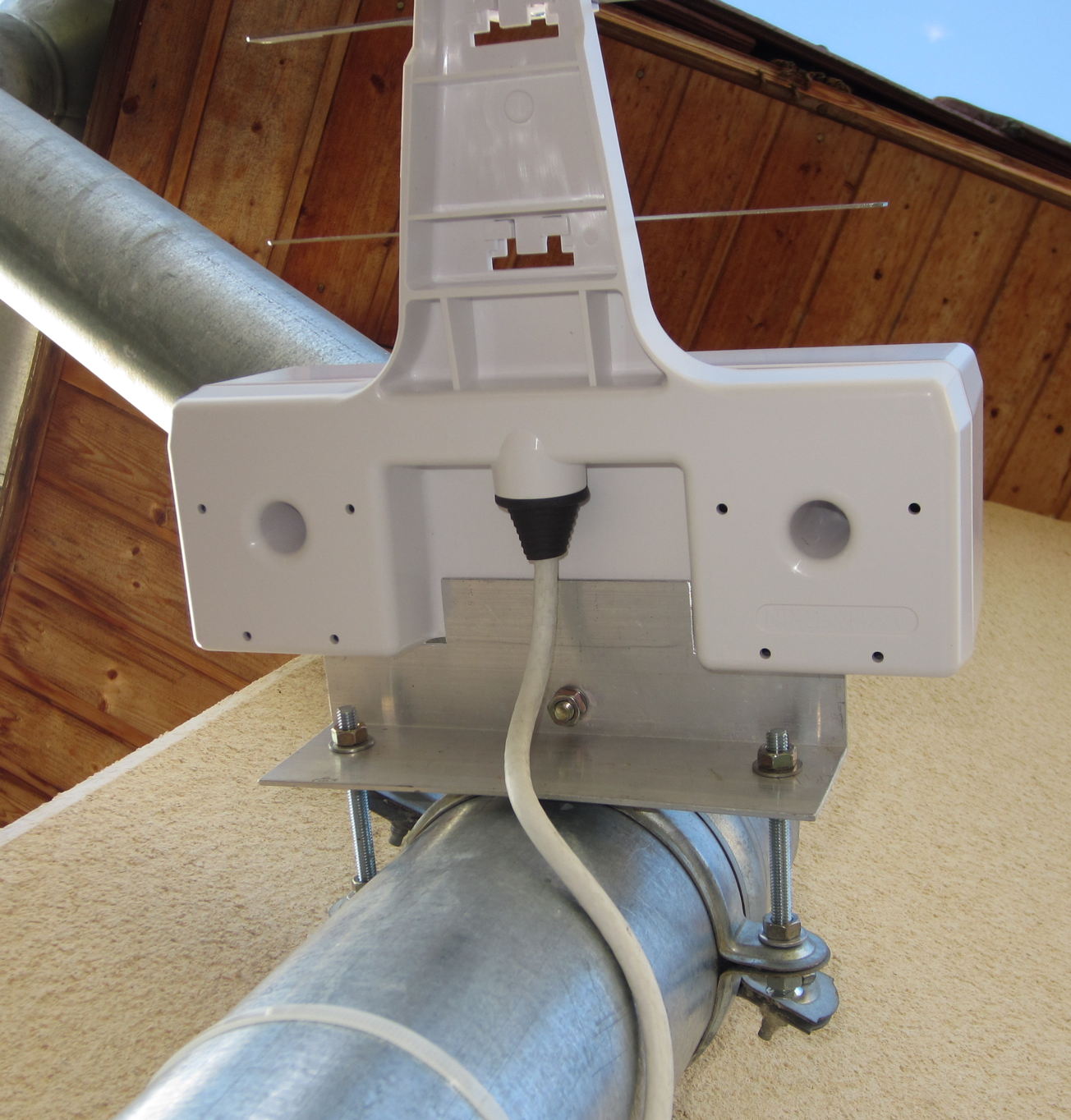

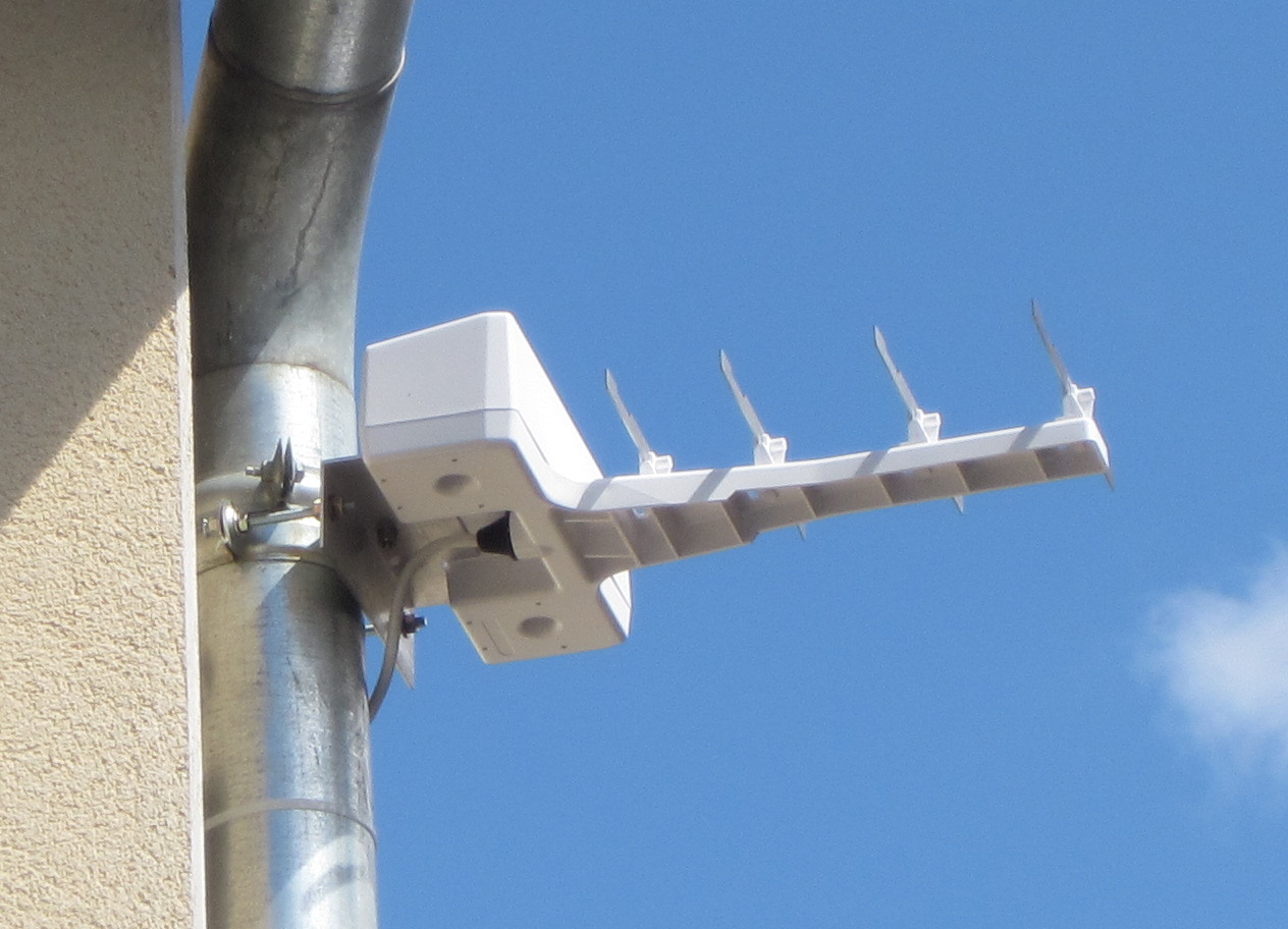

Messagepar Coucoucemoi » 21 Aoû 2020 22:06
Antenne commandée mardi, reçue hier jeudi, installée aujourd'hui.
Installation physique très facile, j'ai juste dû recouper un peu mon équerre en alu, qui fait l'interface entre la descente d'eaux pluviales et l'antenne.
Résultat pour ce qui est de la réception :
  • TF1 : avant : Qualité du signal = 20 % / Niveau du signal = 10 % | après : 50 à 60 / 40
  • France 3 : avant : 20 / 30 | après : 50 à 60 / 50
  • M6 : avant : 40 / 50 | après : 50 / 50
  • D8 : avant : 0 / 0 (impossible à regarder) | après : 10 à 20 / 30
  • TFI Séries Films : avant : 30 / 40 | après : 40 à 50 / 50
  • LCI : avant : pas testée | après : 30 / 40
Donc progrès assez net. Il n'y a plus que le R2 qui est limite (mais je ne constate pas de défauts visibles pour l'instant), peu importe je ne regarde pas ces chaînes.
Pour ce qui est de mes problèmes de pixellisation, gel d'image et/ou de son, je vous ferai un retour après avoir regardé ou enregistré sur une longue durée.
En attendant, merci à tous pour votre aide et vos réponses de grande qualité.
Une question de "nul en théorie des antennes" au passage : j'imagine que les 3,8 dBi que je gagne (théoriquement, données constructeur) en changeant d'antenne ne sont pas forcément comparables aux 3,8 dB de perte que représentent 22 m de câble à 17 dB / 100 m ?

Re: Brèves pixellisations ou gels d'image
Messagepar Coucoucemoi » 22 Aoû 2020 14:41
Et voilà le résultat :
