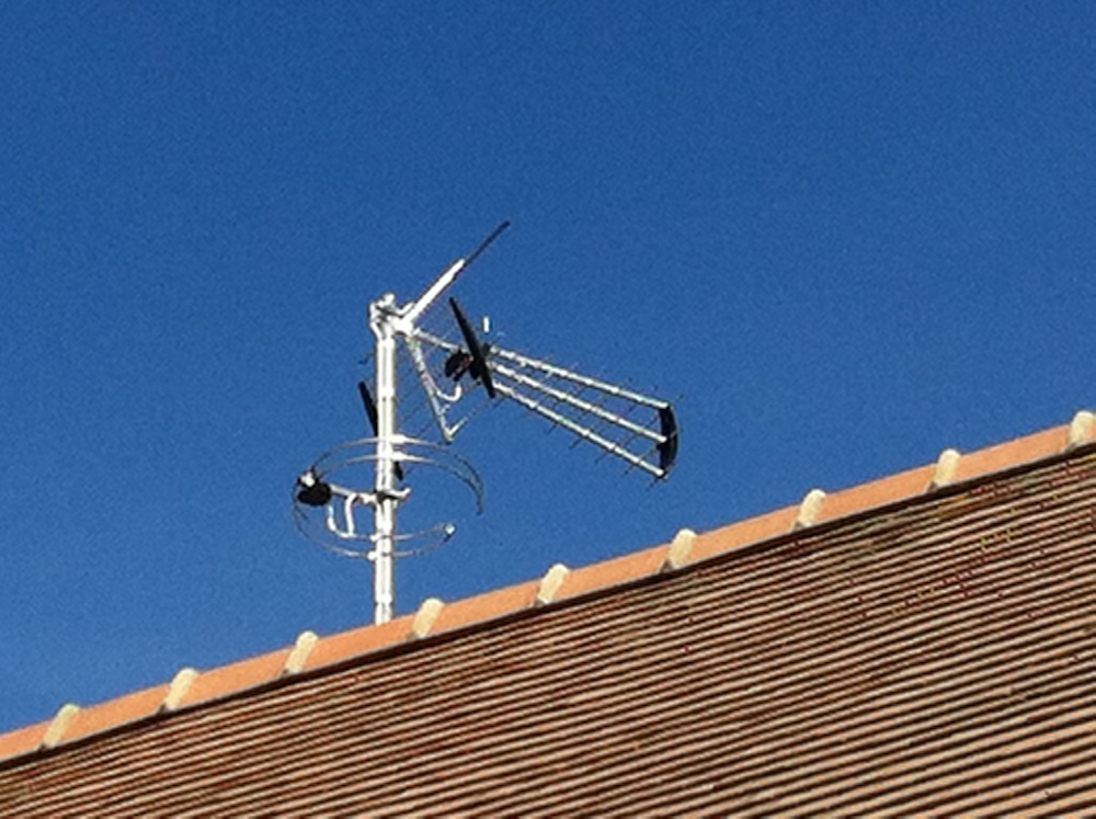

Voilà ce que ça donne de l'extérieur maintenant sinon, c'est quand même plus propre qu'avant :)

Messagepar julien74 » 09 Mai 2013 21:53
Ouah , c'est beau :D
Je vais peut être mettre ta photo en fond d'écran :lol:
Plus sérieusement c'est très propre et pas trop cher , bon travail de ton antenniste.
Re: C'est quoi cette chose ?
Messagepar toTOW » 10 Mai 2013 16:26
Par contre l'antenne reste une tri nappes à la mode ... au moins c'est un modèle qui marche bien à l'endroit où elle est installée :)

Messagepar Alexandre14 » 10 Mai 2013 17:18
Moi je croyais juste que c'était le signe d'une antenne plus récente que les "simples" nappes :oops:
En tout cas, elle fonctionne très bien, je confirme. Elles ont mauvaise réputation ces antennes ?
