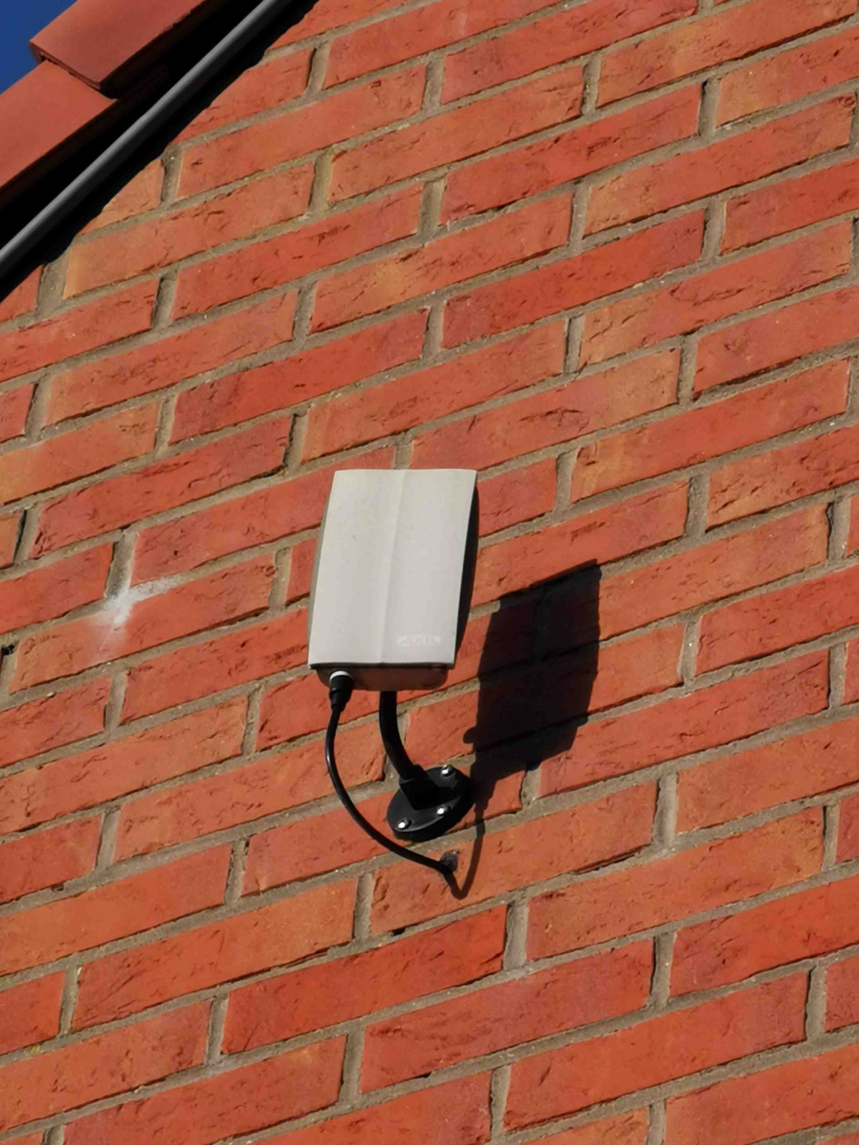

Dans les combles les ondes sont stratifiées par les matériaux de couverture et la charpente ; la réception est nettement moins bonne
Il est préférable dans ce cas de mettre une antenne "panneau"
:arrow: https://www.2galli.fr/antennes-uhf-panneau,fr,3,136.cfm

Pourrais-tu nous faire une photo de ton antenne prise depuis ton jardin ou ta terrasse? :wink:
Reçois-tu la TNT belge de la RTBF?
Reçois-tu la chaîne locale BFM Grand Lille (anciennement Grand Lille TV...)?
Sais-tu si tu peux capter sur ta commune l'émetteur TNT régional de Dunkerque Mont des Cats?
L'émetteur du mont des Cats se trouve proche d'Armentières, j'ai l'impression que tu capterais mieux la TNT du mont des Cats sur ta commune, car Bouvigny se trouve beaucoup plus loin que le Mont des Cats.
Si tu peux accéder à ton antenne tu pourrais déjà essayer de tourner ton antenne vers le mont des Cats peut être que tu recevras enfin correctement toute la TNT si tu pointes ton antenne vers le mont des Cats. :D
:arrow: cet émetteur du mont des Cats ressemble à ça: https://www.tvradio-nord.com/emetteurs/ ... _cats.html
:arrow: cet émetteur du mont des Cats est localisé à Berthen, il se trouve exactement ici: https://www.google.fr/maps/place/50°46'58.0%22N+2°40'16.0%22E/@50.7827778,2.6689224,17z/data=!3m1!4b1!4m5!3m4!1s0x0:0x0!8m2!3d50.782778!4d2.671111?hl=fr

Pour répondre à Julien 74 oui je capte weo sur toutes les télé.
Les chaînes belges sont captés différemment sur les postes. 2 sur 4 en encore 1 pas de trop.
Je vais changer la direction vers le mont des chats nous allons voir.
Merci.

Merci à toi Jerem59 pour la photo :D
C'est ton antenne fixée à ton mur?
Ou bien alors c'est une photo que tu as trouvé sur internet?
Si sur la photo c'est bien ton antenne fixée à ton mur alors je pense qu'en mettant ton antenne sur un autre mur de ta maison du côté du mont des Cats tu capteras enfin toute la TNT française correctement et je pense que tu capteras enfin toute la TNT belge correctement sur tes 4 téléviseurs.
Tu as la possibilité de facilement démonter ton antenne de la façade actuelle pour la fixer sur l'autre façade de ta maison qui donne vers le mont des Cats?
Tu arrives à voir où se trouve le mont des Cats depuis ta commune?
Il est normal que tu captes WEO car elle émet depuis Bouvigny comme toutes les autres chaînes TNT françaises. :wink:
Par contre arrives-tu à capter la chaîne locale BFM Grand Lille sur la chaîne n°31 de ton téléviseur?
L'émetteur du Mont des Cats se trouve à 34 km de ta commune.
L'émetteur de Bouvigny se trouve à 18 km de ta commune.
Donc à mon avis tu ferais mieux de pointer ton antenne vers le mont des Cats qui est bien plus proche de ta maison pour enfin pouvoir avoir une réception parfaite de la TNT française.

Messagepar kiki37 » 29 Mar 2020 20:00
Il ferait surtout mieux de changer cette pseudo antenne par une vraie plutôt que de s'amuser à déplacer cet ersatz

Messagepar julien74 » 29 Mar 2020 20:08
Je suis tout à fait d'accord avec toi que cette antenne n'est pas une bonne antenne. :(
Mais au vu de la situation actuelle à cause du confinement si je peux permettre à Jerem59 de capter enfin correctement la TNT française avec son antenne actuelle ça sera déjà bien. :wink:

kiki37 a écrit:Il ferait surtout mieux de changer cette pseudo antenne par une vraie plutôt que de s'amuser à déplacer cet ersatz
Tu peux mettre au même emplacement que ton bout plastique une antenne panneau. Juste a remplacé le tube coudé par un peu plus robuste. https://www.2galli.fr/support-mural-deport-25-cm-alu-assat,fr,4,SUPMUR25AL_ASSAT.cfm

C'est sûr que c'est de la daube ce bidule Axil , je n'ose pas appeler ça une antenne TV désolé :oops: , et en plus vendu à prix d'or ! :?
Une antenne panneau peut faire l'affaire , par contre s'assurer avant du côté de la maison qui doit la recevoir car pas de possibilité de changer d'orientation ensuite... :roll:
