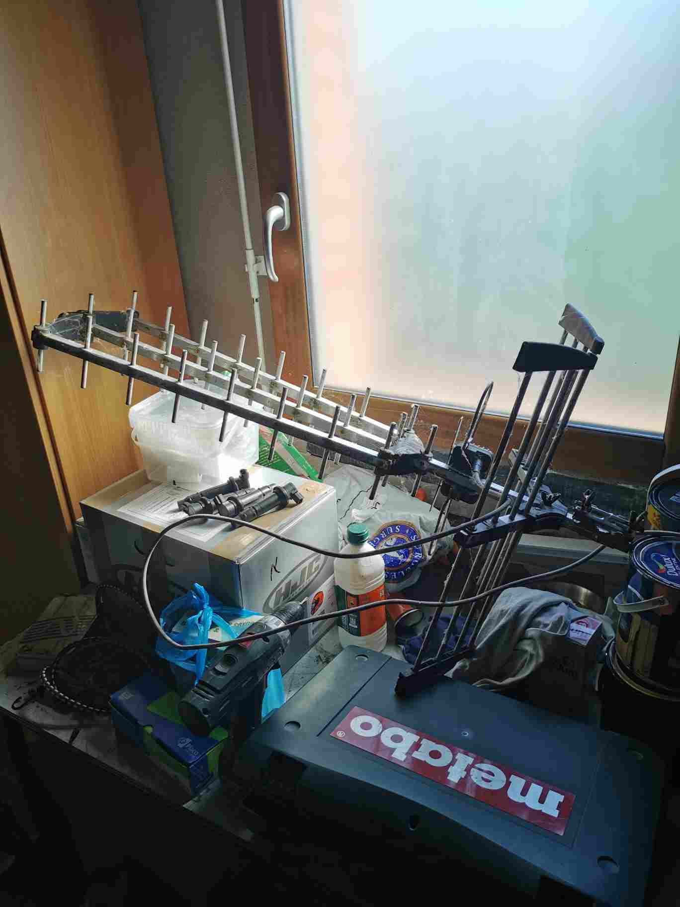

Messagepar Jerem59 » 02 Juin 2020 09:30
Bonjour à tous, désolé j'ai pas encore pris le temps de faire la modification sur l'antenne par contre j'ai mon pote couvreur qui est venu chez moi faire des travaux, dans sa camionnette il avait récupéré une vieille antenne qui m'a gentiment donné, la voilà. C est pas le plus beau coin de mon garage c'était juste pour vous la montrer, bon maintenant il faut que je fasse le branchement et que j'achète un coupleur.
Je reviens vers vous.
