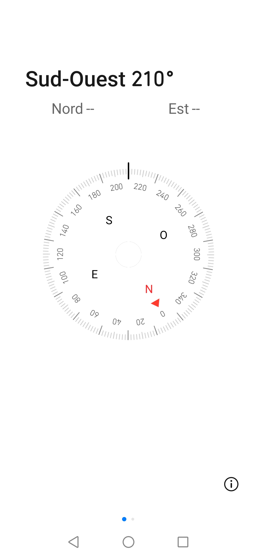

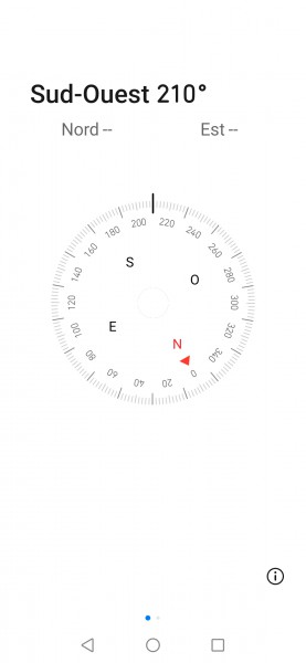

Donc ce matin comme je ne lâche rien j ai constaté un truc l orientation de l émetteur belge ce trouve presque pile poil à quelques degrés prêt à l opposer de celui de France et si je comprend les schémas des antennes il me suiffirais de retourner un panneau sur les deux de mon antenne pour capter la Belgique ?!
Mais ça ne fonctionne pas.
Je n'ai pas essayé en pose horizontal et quand je regarde les antennes de mes voisins, c est toutes des antennes classiques, pas des panneaux.
Une piste ?
Mon orientation France 210deg et la Belgique 23deg

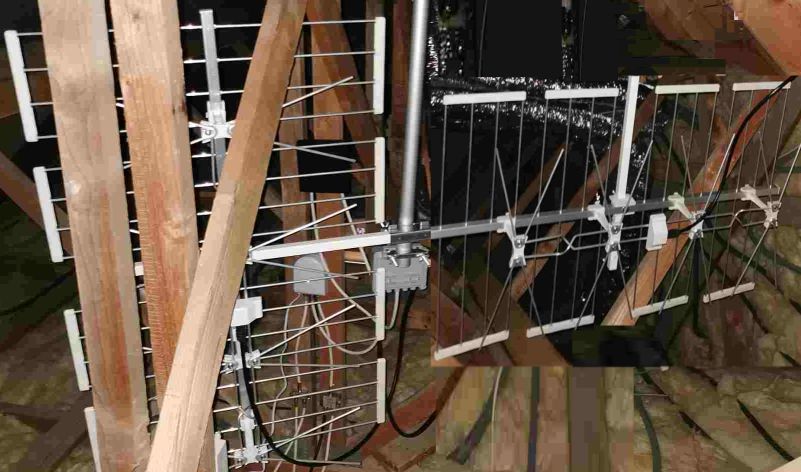

Jerem59 a écrit:Donc ce matin comme je ne lâche rien j ai constaté un truc l orientation de l émetteur belge ce trouve presque pile poil à quelques degrés prêt à l opposer de celui de France et si je comprend les schémas des antennes il me suiffirais de retourner un panneau sur les deux de mon antenne pour capter la Belgique ?!
Si l'antenne a un filtre dit "5G" par 2galli (qui coupe toutes les fréquences > 700 MHz) elle ne peut pas recevoir les canaux belges qui sont au-dessus de cette fréquence (canaux > 49). Ce d'autant moins qu'ils sont en polarisation verticale alors que l'antenne est horizontale.
Mais bientôt les canaux belges devront être descendus au-dessous de 49 car la bande 700 MHz va être réaffectée aux télécoms partout en Europe.
Effectivement ton ancienne antenne n'était pas directive et sa polarisation était assez indéfinie, de plus elle était à l'extérieur, de ce fait elle prenait aussi bien (ou aussi mal) les chaînes belges que les françaises.
Tu pourrais éventuellement essayer de laisser une des antennes panneau vers Bouvigny et tourner l'autre en polarisation verticale vers la Belgique, si la fixation le permet.
Ce photomontage est très approximatif, il faudrait que les dipôles de l'antenne horizontale soient vers Bouvigny (comme actuellement) et ceux de l'antenne verticale vers la Belgique (derrière le réflecteur, à l'inverse de ce que l'image montre).
Tu perdrais environ 4 dB pour Bouvigny mais ça devrait rester suffisant et tu devrais gagner au moins 20 dB vers la Belgique (sauf si l'antenne est filtée à 700 MHz)..
