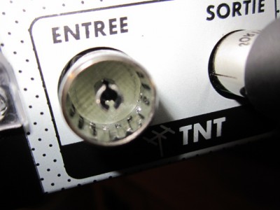

Pourrais-tu nous faire une photo de la prise antenne sur ton décodeur CANAL+?
Re: [Topic unique] Canal+ Dual-T
Messagepar ricopc » 13 Fév 2011 20:38
voila photo...
comme j'ai du débrancher et rebrancher le cable pour la photo, j'ai donc de nouveau tester le controle de réception, avec 3 traits j'ai une barre verte, c'est faible mais l'image est nikel, aucune coupure, idem pour le son. J'arrive à monter à 6-7 traits en bougeant le cable, mais ca ne tient pas dès que je relache, ca redescend à 3-4 barres.
IMG_0051.JPG -->
