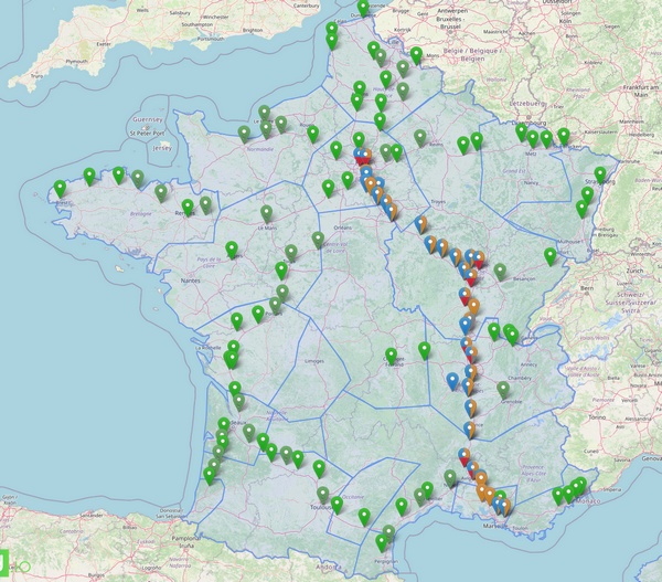

Messagepar FabFAMAL » 12 Juin 2023 14:49
Comme évoqué dans ce post du fil des Métropolitains, j'ai ajouté tous les sites déclarés par Towercast jusque là pour la Phase 2 des métropolitains sur la carte du site r+d.io maps. Ils apparaissent en vert. J'ai crée un filtre pour n'afficher que les nouveaux sites (accessible via le bouton en haut à droite de la page).
Pour rappel, 64 sites ont été dévoilés à ce jour sur CartoRadio.
La liste est consultable dans le lien du post indiqué ci-dessus sur le fil des métropolitains.
Fabien
FabFAMAL
Messages: 847
Re: Cartes de couverture DAB+ (r+d.io Maps)
Messagepar FabFAMAL » 16 Juin 2023 13:13
Une deuxième salve de sites des métropolitains ont été déclarés sur CartoRadio. Il s'agit encore une fois, de sites Towercast.
Ca devient difficile de les lister maintenant, mais j'ai pu apercevoir 89 sites, dont certains avec 2 agréments pour chaque Métropolitain.
Ils sont tous visibles sur la carte générale du site.
Ils apparaissent en vert, ceux avec 2 agréments de Métropolitains ont un marqueur vert foncé avec un petit "2" dedans.
Pour le moment, je compte 89 sites utilisés.
