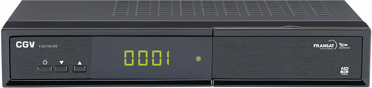

Il sera consacré au modèle CGV E-SAT HD-W3 B (FRANSAT).
C'est un matériel en fin de série, bradé sur le site de CGV.
Je l'avais testé rapidement sur Astra (cause installation collective) et fait aujourd'hui un essai directement sur la terrasse avec cette "parabole" plate "Selfsat - H30D - "
pour vérifier la réception de Fransat sur AB3 ( Eutelsat 5 West A).
La petite Selfsat reçoit à 80 % puissance et à 50 % qualité ( pointage assez facile avec le beeper intégré au CGV.
Le scan est très rapide (VS tout Astra ou Tout Hotbird).

Après plusieurs tests, je ne recommande pas cet appareil pour les raisons suivantes :
Moins sensible en réception que mon HUMAX TN7000HD .
Certains transpondeurs ne sont pas pris en compte et le CGV affiche de force leurs anciennes fréquences (ex : transpondeur comprenant la radio Skyrock).
Vu la faible sensibilité, une "antenne" plate est fortement déconseillé (ex : ma Selfsat actuelle que je devrais changer)
Le processeur (chipset ) est mono tâche; impossible de faire une autre opération lorsqu'il enregistre.
Pas de fenêtre de pré visualisation lorsqu'on souhaite afficher toute la liste des chaines (alors que cette fenêtre existe dans le mode édition des chaînes)
"Enregistrer" n'est pas affiché par défaut lorsqu'on veut programmer un enregistrement.
Parfois, point de son au démarrage, obligation de redémarrer.
Voilà, comme quoi, payer moins cher un appareil en fin de série ne se révèle pas une bonne affaire au final !!!

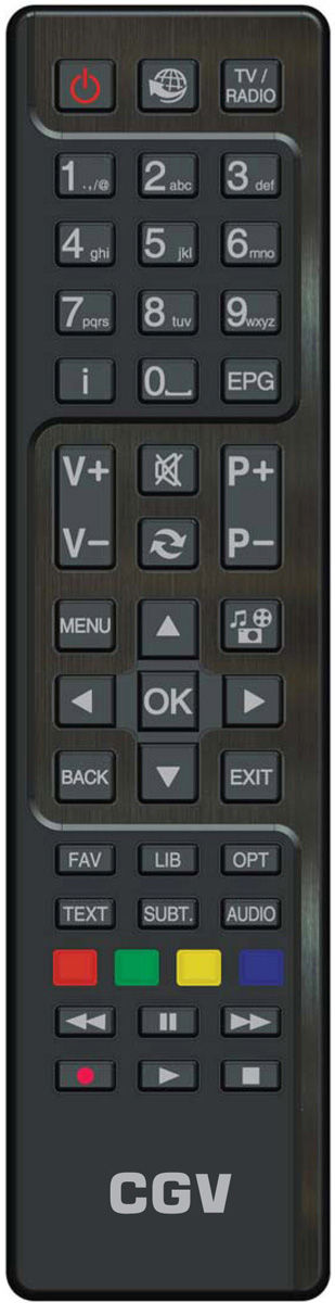

Télécommande ergonomique et bien en main , (çà fait pas jouet d'enfant comme sur les CGV "terrestre")
et non directive, (on peut viser le plafond , çà marche quand même)
Accès direct à plusieurs fonction. (dont la liste des enregistrements)

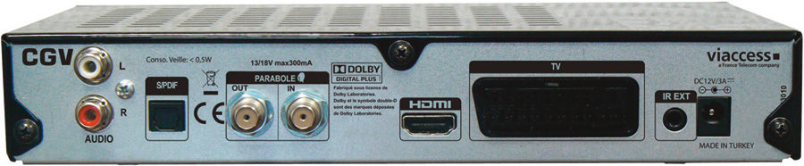

Messagepar toTOW » 15 Mai 2016 23:16
Tiens, je vois un Made in Turkey ... CGV sous traite la fabrication de leurs décodeurs à Vestel ? :?:
toTOW
Messages: 1386
Inscription: 08 Avr 2011 22:21
Localisation: Cestas
Re: CGV E-SAT HD-W3 B (FRANSAT)
Messagepar livenet » 16 Mai 2016 10:59
toTOW a écrit:Tiens, je vois un Made in Turkey ... CGV sous traite la fabrication de leurs décodeurs à Vestel ? :?:
Je crois que le temps où tout était fabriqué sur place est révolu; la plupart des grandes marques, dans quelques domaines que se soit, sous traite à l'étranger; coût de réalisation et concurrence du marché oblige ! :?
