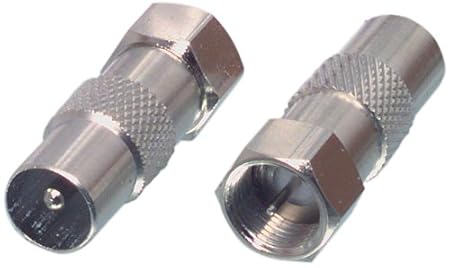

Je compte m'acheter ce répartiteur d'antenne :
Sera t'il adapter pour l'Etimo (qu'il ne fasse pas planter le décodeur) et une clé usb TNT ? :wink:
Aussi je compte acheter les câble adaptateur suivant pour que mes câbles soient compatible avec le répartiteur :
Quand pense tu des câbles adaptateur et y'a t'il des risques de parasites, qualité d'image, mosaïque etc... ?

Messagepar kiki37 » 21 Déc 2016 17:23
Pour le répartiteur c'est OK.
Pour les adaptateurs aussi, mais tu as aussi vite fait de monter directement des fiches "F" sur tes câbles, à conditions d'utiliser du bon câble, là encore pour les liaisons entre les prises d'antenne et les appareils, ne pas prendre de rallonges ou de prolongateur coaxial moulés avec la référence "3C2V " La référence est écrite sur la gaine du câble tous les mètres.
Ce genre de rallonge mal blindée peut foutre en l'air la réception des signaux
Il faut que la rallonges ou le prolongateur coaxial soit en câble de bonne qualité (de référence VATC17 ou 17VATC ou VATC19 ou 19VATC.) ou les rallonges (souvent noires) vendues avec les appareils
Quant on peut , il est préférable de les faire soi-même,

J'utilise des câbles moulé fourni avec référence : C3C2V Type-75 Ohms. Ce qui sont pas les plus adapter mais comme mon ampli fournie une très forte puissance et qualité de signal j'ai aucun problème de réception. :wink:

ça peut venir de tes cordons C3C2V sensibles aux interférences..
