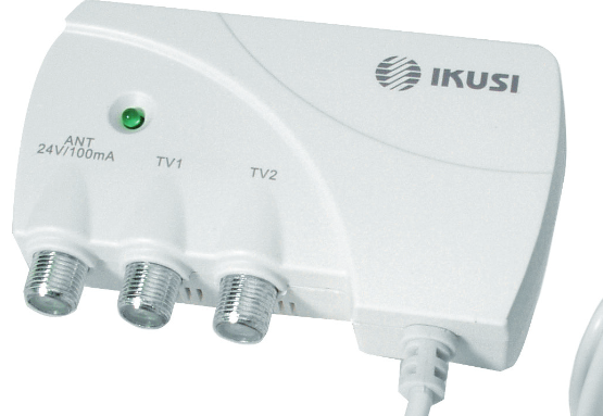

J'ai bien localisé le répartiteur (il s'agit d'une alimentation de mât APB-124 Ikusi, ce n'est peut-être pas la même chose ?), et à priori je suis câblé en 19 VATC.

Et ça ne sert à rien que je remplace mon alimentation de mât par quelque chose de mieux ou plus performant ( je n'ai pas tout bien compris mais il me semble que ce n'est pas la même chose qu'un amplificateur) ?

sjsho a écrit:Et ça ne sert à rien que je remplace mon alimentation de mât par quelque chose de mieux ou plus performant ( je n'ai pas tout bien compris mais il me semble que ce n'est pas la même chose qu'un amplificateur) ?
Non, tu ne peux rien changer car sinon le préampli ne fonctionnerait plus.
C'est une alimentation qui envoie du 24V vers l'antenne pour alimenter le préampli via le coaxial et qui contient un répartiteur pour créer 2 sorties.
Il n'y a pas d'amplification à ce niveau, c'est le rôle du préampli.
