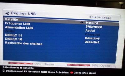

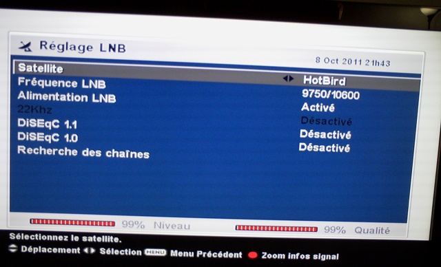

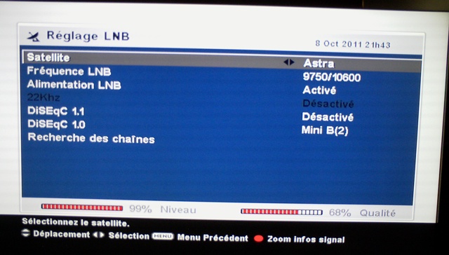

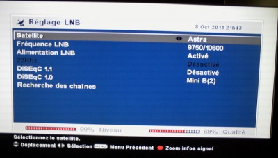

Ta parabole pointe vers HotBird 13 ° est :?:
Si cela est le cas, dans le menu reglage LNB
Tu choisis Astra
Voici mon réglage
et HotBird

Si ton Lnb est Astra Hotbird,
Pour Hotbird réglage de la fréquence LNB activation de l'alimentation du LNB. Pour t'aider tu regardes le niveau du signal et de la qualité.
Pour Astra il faut aussi trouver le réglage en modifiant les paramètres en fonction du Diseqc de ton LNB, toujours en vérifiant le niveau du signal et de la qualité.
En ce qui me concerne cela est Diseqc 1.0 Mini B(2) car j'ai un technomate 7650 TM 2 VA ( pour regarder plus particulièrement la TSR1 et TSR2 ) branché sur la prise Parabole out.

Merci pour toutes tes explications, donc voilà j' ai procédé au même réglage que toi et ça marche du tonnerre :D Merci!!!
Le seul hic avec ce démo pour l' instant c' est qu'on peut pas numéroter les chaines pour chaque favori,et obliger de se contenter du numéro établi suite à la recherche de chaines,pas trop grave je dirais
