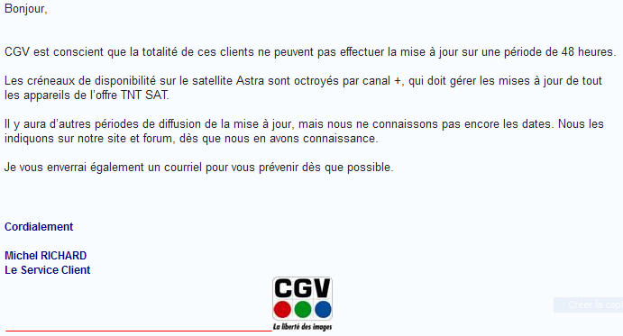

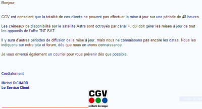

La mise à jour permettant de corriger le problème de coupures aléatoires de l’appareil sera disponible par satellite (OTA) le mercredi 09 et le jeudi 10 novembre.
Nous vous rappelons que pour qu’une mise à jour automatique par satellite soit détectée, il est indispensable que l’appareil passe de veille à mise en service pendant la période de diffusion de la mise à jour. C’est juste après l’étape de recherche de mise à jour que le nouveau logiciel est détecté, puis il suffit d’appuyer sur OK pour que votre PREMIO SAT HD-W se mette à jour automatiquement.
Cordialement
Michel RICHARD
Le Service Client
