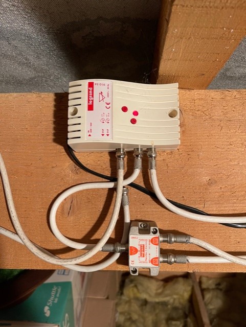

Messagepar wiloulefilou » 10 Sep 2021 10:11
il s'agit du kit Legrand 91054 (celui-ci était déjà installé quand j'ai acheté ma maison il y a 10 ans).
D'après internet c'est un Amplificateur téléviseur UHF Vhf 1 entrée 2 sorties.
En PJ la photo de mon installation.
J'ai donc débranché ce kit, et installé le kit cahors à la place.
wiloulefilou
Messages: 19
Inscription: 26 Juil 2021 16:27
Re: chaines absentes ou de très mauvaise qualité
Messagepar wiloulefilou » 10 Sep 2021 10:15
thumbnail_IMG_4176.jpg -->
photo du kit Legrand
