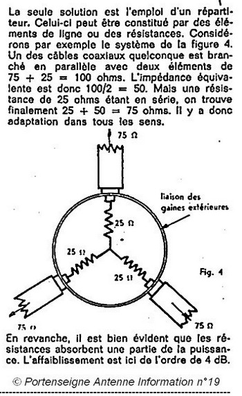

L'inconvénient des répartiteurs à résistances c'est que leurs pertes sont plus importantes que celles d'un répartiteur à transfo d'adaptation (6 dB au lieu de 3 théoriques pour 2 directions). A réserver aux cas où le signal à répartir est assez puissant.
Les répartiteurs commercialisés actuellement n'utilisent plus de résistances depuis longtemps.
Quant au 2ème schéma (à droite) il est à réserver aux câbles symétriques (twin lead) car avec du coax les blindages ne sont pas reliés ensemble, je demande à voir le résultat en pratique !
Messages: 23823
Re: Chaînes France télévision (2-3-4-infos) manquantes
Messagepar Mario78 » 13 Jan 2025 18:44
marceljack a écrit:L'inconvénient des répartiteurs à résistances c'est que leurs pertes sont plus importantes que celles d'un répartiteur à transfo d'adaptation (6 dB au lieu de 3 théoriques pour 2 directions). A réserver aux cas où le signal à répartir est assez puissant.
Merci pour la correction . Pour la puissance du signal, ce n'est que 6 dB . Pour rappel le mini sur une PU est de 35 dB
marceljack a écrit:Les répartiteurs commercialisés actuellement n'utilisent plus de résistances depuis longtemps.
Normal la separation entre sortie est aussi de 6 dB trop faible.
marceljack a écrit:Quant au 2ème schéma (à droite) il est à réserver aux câbles symétriques (twin lead) car avec du coax les blindages ne sont pas reliés ensemble, je demande à voir le résultat en pratique !
C'est ce qu'on trouvait dans la littérature de l'époque .
cela provient de ce livre
