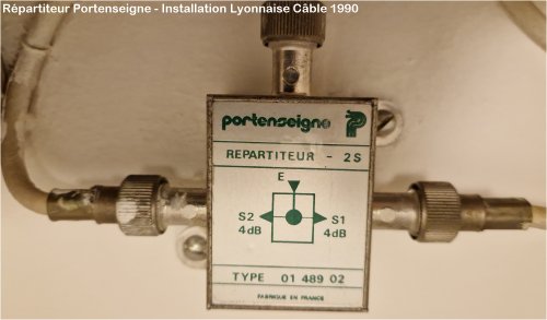

Messagepar tvignaud » 12 Jan 2025 22:25
J'étais persuadé que les répartiteurs avaient 3 dB d'affaiblissement, mais c'est bien 4. Ce n'est quand même pas négligeable.
J'en ai un qui a été installé par la Lyonnaise Câble lorsque je me suis abonné au Câble parisien en 1990 :wink: (J'avais demandé à avoir des prises antennes dans 2 pièces)
Vu 6616 fois

Messagepar kiki37 » 13 Jan 2025 00:06
tvignaud a écrit:J'étais persuadé que les répartiteurs avaient 3 dB d'affaiblissement, mais c'est bien 4. Ce n'est quand même pas négligeable.
:wink:
Messages: 45745
Re: Chaînes France télévision (2-3-4-infos) manquantes
Messagepar tvignaud » 13 Jan 2025 00:16
Merci et en plus ça dépend de la fréquence... Bien sûr c'est logique ! Donc 4 dB ça doit être le centre de la bande UHF.

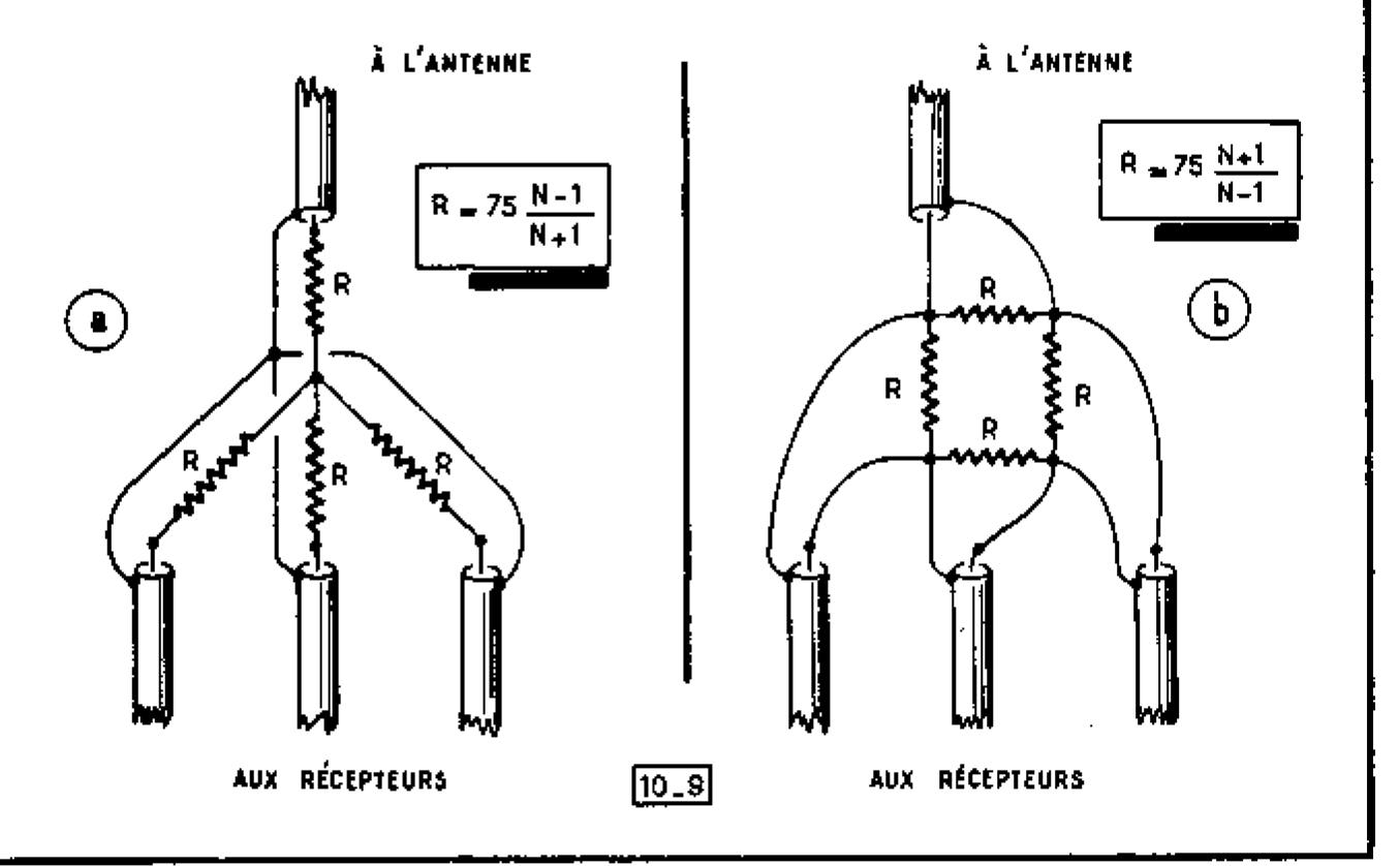

Messagepar Mario78 » 13 Jan 2025 01:30
tvignaud a écrit:Merci et en plus ça dépend de la fréquence... Bien sûr c'est logique ! Donc 4 dB ça doit être le centre de la bande UHF.
C'est simplement la technologie des répartiteurs actuels qui fait ça !
test_cr.jpg -->
répartiteurs
N est le nombre de sorties
Le répartiteur de droite ne peut plus être utilisé.
Le répartiteur de gauche donne un affaiblissement de 3 dB mais il a 2 défauts:
- il perturbe l'alimentation de d'un pré-ampli
- l'isolement entre les sorties est seulement de 3 dB
Messages: 4322
