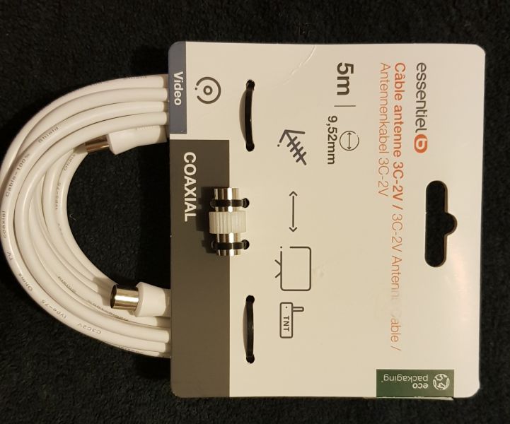

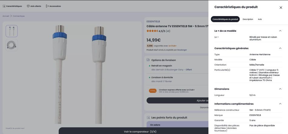

Messagepar mic-mic » 15 Fév 2026 21:53
J'ai un problème identique.
Des fois, je perds les chaines du groupe France télévision (ou elles sont brouillées) et des fois, c'est celle du groupe TF1.....c'est aléatoire.
J'ai voulu changer de rallonge, sur la mienne il est indiqué 3C-2V, j'en ai acheter une sur le site de Boulanger, c'était censé être une antenne 17VATC et pourtant sur le blister et le câble il est indiqué 3C-2V (et en plus le câble ne ressemble pas à l'image du site).
Est-ce qu'un câble 3C-2V est équivalent à un câble 17VATC ?
Où acheter un câble de bonne qualité ?
Merci de vos réponses.
