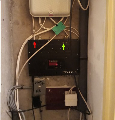

Entre 20 et 25 il y a la chaîne n°22 6TER qui n'est pas sur le R7 mais sur le R4 comme France 5, M6, W9 donc si elle capte 6TER en 22 elle pense peut être aussi capter les autres chaînes entre 20 et 25. :wink:
Tu as encore la clé du local où se trouve le filtre Cahors?
Si oui peux-tu nous dire les indications imprimées sur le dessus du filtre Cahors?
Il est possible qu'il y ait une autre entrée d'antenne non-filtrée sur le Cahors sur lequel tu peux brancher l'antenne de l'immeuble pour retrouver le R7, c'est un cas concret qui est arrivé il y a quelques jours sur ce forum avec un internaute de Lyon justement qui ne captait plus R7 et qui après avoir branché l'antenne de l'immeuble sur une autre prise d'entrée de son filtre reçoit à nouveau le R7 dans tout son immeuble.
Autre astuce tu peux aussi essayer de te passer du filtre en reliant le fil branché sur le haut du Cahors directement sur le fil branché sur le bas du Cahors: en reliant directement ces 2 fils sans passer par le filtre il est fort possible que ça marche aussi. :D

julien74 a écrit:Il est possible qu'il y ait une autre entrée d'antenne non-filtrée sur le Cahors sur lequel tu peux brancher l'antenne de l'immeuble pour retrouver le R7
+1 Il n'y a aucun risque a tenté pour l'instalation.

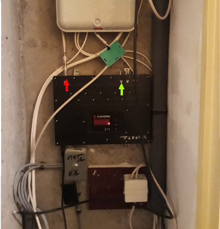

C'est très simple, Il y juste a dévissé le coaxial de l'entrée 1 (flèche rouge la photo ci-dessous) pour le connecté sur l’entrée 2 ( flèche rouge)
julien74 a écrit:Autre astuce tu peux aussi essayer de te passer du filtre en reliant le fil branché sur le haut du Cahors directement sur le fil branché sur le bas du Cahors: en reliant directement ces 2 fils sans passer par le filtre il est fort possible que ça marche aussi.
Ce ne machera pas car la station de tète Cahors n'est pas un simple filtre, mais une station amplifié avec une amplification pouvant allé jusqu’à 55db.

Sous la station cahors on voit une boîte blanche qui ressemble à un ampli TV intérieur si je ne me trompe, d'où l'idée de brancher l'antenne directement sur cette boîte blanche car aussi près de l'émetteur TNT de Fourvière le signal capté par l'antenne de l'immeuble est assez puissant. :wink:
Mais tu as raison, d'abord brancher l'antenne sur la prise où tu as mis la flèche verte sur la photo et ça devrait marcher. :D

julien74 a écrit:Sous la station cahors on voit une boîte blanche qui ressemble à un ampli TV intérieur si je ne me trompe
La boite balnche est très probablement un répartiteur à 2 directions, pas un ampli (pas d'alimentation).
julien74 a écrit:Mais tu as raison, d'abord brancher l'antenne sur la prise où tu as mis la flèche verte sur la photo et ça devrait marcher. :D
D'après la doc ce n'est pas l'entrée large bande. L'entrée large bande est celle marquée AUX qui est en bas (voir dessin).

marceljack a écrit:D'après la doc ce n'est pas l'entrée large bande.
Dans la doc le tableau de programmation, indique quand on programme 6 filtres sur l'entrée 1, l'entrée 2 n'a aucun fitre. J'en déduit que l'entrée 2 est large bande.
D'ou mon idée de tenter l'entrée 2. au cas ou l'antenniste aurait programmé 6 filtres sir l'entrée 1.
Cela coute rien de faire l' essais vue que les entrées 1 et 2 sont du même côté, ce qui n'ait pas le cas de l'entrée aux.
Effectivement ça ne coûte rien d'essayer, mais si l'entrée 2 est filtrée et si le câble est assez long, l'entrée AUX doit fonctionner à coup sûr.
D'autre part je me demande si "aucun filtre" sur l'entrée 2 veut dire "passe tout" ou "passe rien" ...
il faut comprendre 0 filtre donc fermé.

Mario78 a écrit:il faut comprendre 0 filtre donc fermé.
Peut être :roll:
