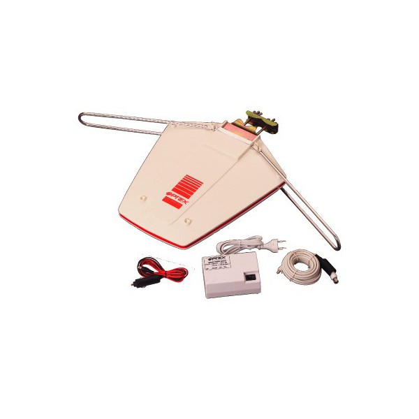

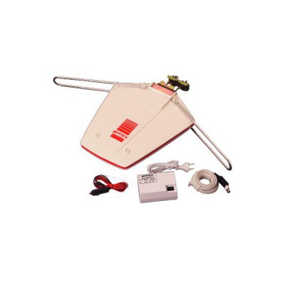

Si l'antenne de dépannage "fait maison" ne suffit pas, il existe des antennes de caravane à 25€ avec laquelle c'est sûr tu capteras la TNT de Guizay même en laissant l'antenne dans l'appartement. :wink:

Messagepar julien74 » 30 Oct 2018 12:44
Je te déconseille cette antenne intérieure plate qui ne capte pas grand chose. :(
Tu peux déjà essayer l'antenne de fortune de Marceljack.
Si tu ne captes pas alors je te conseille plutôt une antenne de caravane légère, compacte 30 cm par 30 cm et facilement dissimulable que tu trouves pour 25€ chez Brico Depot et Casto:
