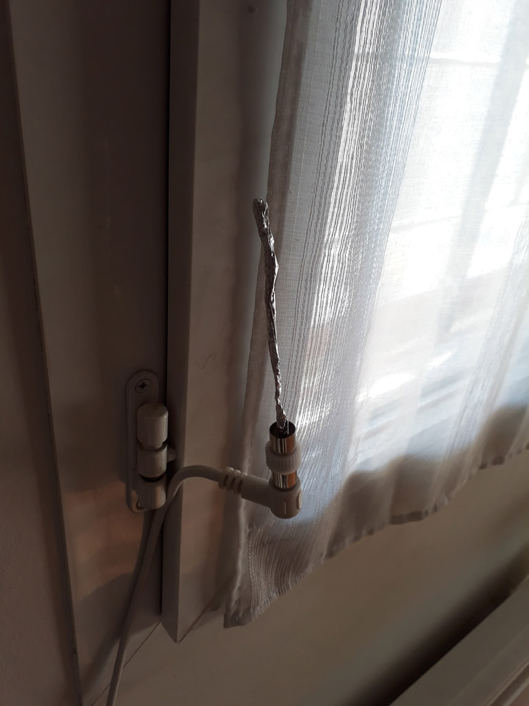

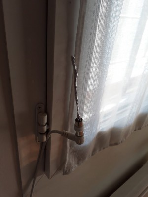

Messagepar Mathieu69008 » 24 Oct 2018 13:17
marceljack a écrit:As-tu bien vérifié qu'il n'y a pas de court-circuit entre l'âme et le blindage du coaxial en aucun point (au branchement sur l'antenne de fortune et dans la fiche de raccordement au TV)
Je pense que c'était effectivement un problème de court-circuit, j'avais fait tenir l'alu en l'entortillant dans la fiche :oops:
Je capte maintenant toutes les chaines après avoir ajouté un embout femelle-femelle et en ayant glissé l'alu dans le petit trou (photo en PJ, cette fenêtre donne vers l'Est mais l'autre fenêtre en angle donne vers le Sud).
Pour anticiper la question future de Julien, j'ai FR3 Rhône-Alpes sur la 3 et TLM sur la 30, donc je capte l'émetteur de Fourvière. :)

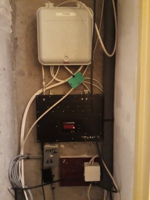

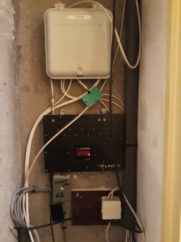

Messagepar Mathieu69008 » 24 Oct 2018 14:52
Voici ce qu'il y a dans le placard. Verdict ?

Messagepar julien74 » 24 Oct 2018 20:52
Merci pour les photos :D
La boîte noire CAHORS est le fameux filtre programmable.
Pourrais-tu nous dire le nom des prises se trouvant sur le dessus de la boîte noire Cahors (si j'ai bonne vue il y en a 3...)?
Pour ton antenne de fortune ton alu devait toucher à la fois le trou centrale de la prise mais également le rebord rond autour donc un effet "court-circuit" (rien de grave car il n'y a pas d'électricité donc totalement sans risque c'est juste que les performances ne sont pas bonnes).
Ton alu est en polarisation verticale, par contre la TNT de Fourvière et la TNT de Mont Pilat sont en polarisation horizontale donc ton antenne actuellement n'est pas dans la bonne polarisation.
Si ton antenne alu capte ainsi tant mieux, si ça déconne parfois tu peux pencher ton antenne alu en la mettant en polarisation horizontale ainsi ça captera encore mieux la TNT. :wink:

Messagepar marceljack » 24 Oct 2018 21:41
D'après ce qu'on peut lire en agrandissant l'image, ta centrale d'amplification et filtrage est une Cahors CAP 556.
C'est un modèle récent qui prévoit 3 possibilités pour la gamme UHF: 21-69, 21-60 (réjection LTE 800 MHz), 21-48 (réjection LTE 700 MHz).
D'autre part on voit sur la photo qu'il y a 2 dispositifs (filtre 4G ? atténuateur ?) insérés entre le câble qui vient de l'antenne et l'entrée de la centrale.
Sa doc peut être téléchargée ici:
http://docplayer.fr/33668792-Notice-d-u ... p-556.html
Il y a un tutoriel pour son réglage ici:
https://vimeo.com/224160149
En lisant la notice on peut voir aussi qu'il y a une entrée "AUX" non filtrée (large bande 40-862 MHz) qui pourrait être utilisée à la place de l'entrée actuelle pour recevoir tous les mux en attendant le réglage des filtres.
Sinon pour ce qui est d'une antenne intérieure provisoire ton antenne en feuille d'alu n'est pas vraiment adaptée (verticale) et de plus il est possible qu'elle court-circuite l'âme et le blindage du câble.
Une antenne telle que celle de la photo scotchée sur ta fenêtre obtenue en dénudant 12 cm environ du coaxial ne peut pas être en court-circuit et donnerait certainement de meilleurs résultats:

marceljack a écrit:En lisant la notice on peut voir aussi qu'il y a une entrée "AUX" non filtrée (large bande 40-862 MHz) qui pourrait être utilisée à la place de l'entrée actuelle pour recevoir tous les mux en attendant le réglage des filtres.
Est-ce que ça veut dire qu'il faudra de toute façon faire appel à un antenniste ? Dans ce cas je préfère ne pas toucher au filtre, mon antenne de fortune me dépannera le temps qu'il faut, quitte à l'optimiser comme toi et Julien l'ont suggéré (coaxial dénudé + polarisation horizontale).

Messagepar marceljack » 25 Oct 2018 13:06
Si ni toi ni une autre personne du conseil syndical ne se sent capable de reprogrammer les filtres avec la documentation et le tutoriel, il faudra faire appel à un antenniste (d'autant qu'il doit y avoir un mot de passe pour accéder au menu).
Il faudra indiquer ou rappeler au syndic qu'il a droit à un remboursement pour cette intervention jusqu'à hauteur de 500€, donc cette opération ne devrait rien coûter à la copropriété.
