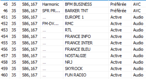

j'ai pris le temps de faire un scan sur ma prise d'entrée cable Numéricable avec ma clé August T210 et je n'obtiens pas de chaine UHD, il ne semble pas y avoir encore ce multiplex de test sur le câble de Chatou.
voici ce que j'ai:
canal 29 R1, y compris BFM Paris
canal 30 R2
canal 31 R3 (LCI et canal en clair seulement)
canal 32 R4
canal 33 R6
canal 34 R7
canal 35 flux promotionnel avec BFM Business, BARKER TNT et 10 radios
canal 36 R15 local, 3 services : 20 minutes, Figaro TV et Canal 31
