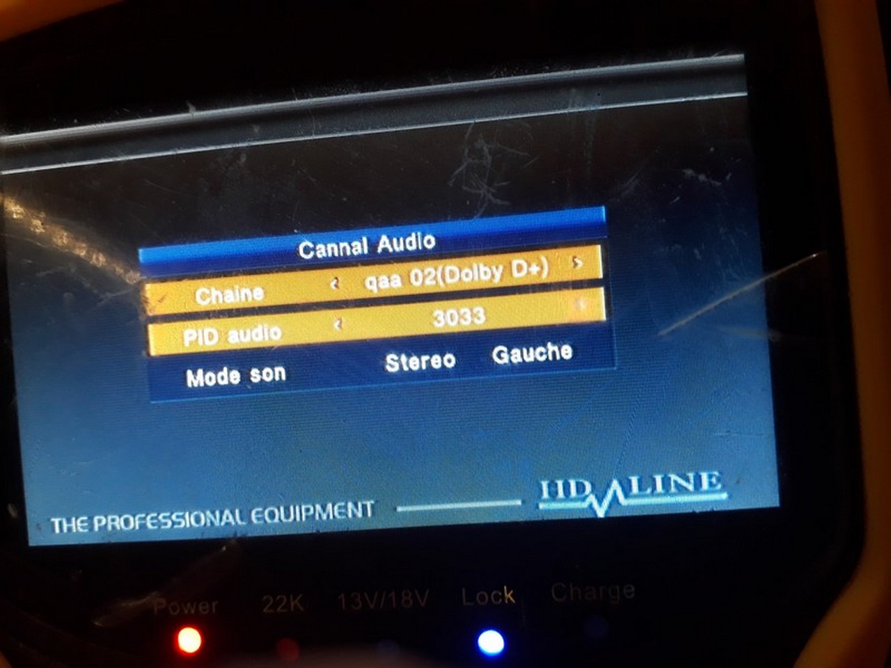

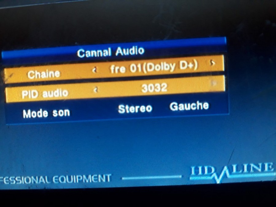

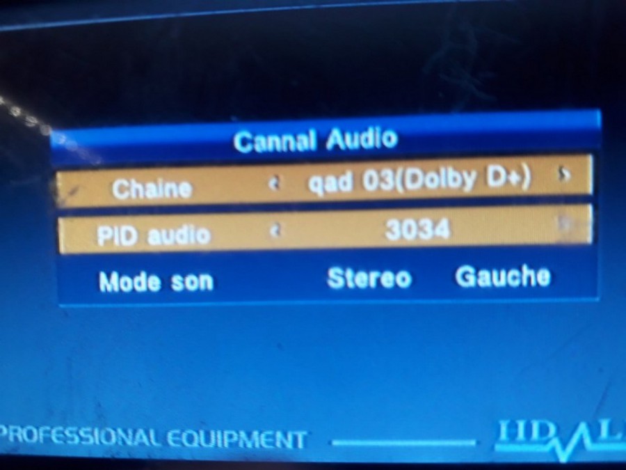

Messagepar Mario78 » 28 Fév 2024 23:34
20240228_230313.jpg -->
3 eme piste e-ac3
20240228_230303.jpg -->
2 eme piste e-ac3
20240228_230245.jpg -->
1 ere piste e-ac3
Pourtant il y a bien 3 pistes e-ac3 sur le canal 35 de Numericable.

Messagepar Franck Morin » 29 Fév 2024 09:41
on reçoit les chaines UHD sur le canal 35 du réseau câblé SFR/Numéricable dans les Yvelines.
c'est mon cas aussi et j'ai bien les PIDs DD+ (E-AC3) sur France 2 UHD en plus de l'AC4 !
