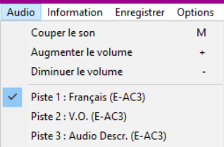

Messagepar Franck Morin » 03 Mar 2024 15:53
pour en avoir le coeur net, j'ai fait le test de la réception des chaines UHD de chez moi sur le réseau SFR Numéricable, avec PC.
Elles sont bien sur le canal 35.
on capte bien les 3 services audio E-AC3 avec Pouchin TV, voir photo
Vu 882 fois
le flux est à 50323514 bps, de quoi mettre 3 chaines UHD à 15 Mbps de video...

et ici les logs récupérées sur Pouchin TV lors du scan (il ne reconnait pas le PID AC4)
Canaux à explorer : 35
Essai du canal 35, fréquence = 586167 kHz
0 mS : Signal=Oui, verrou=Oui, force=100, qualité=100%
Signal détecté : attente stabilisation.
200 mS : Signal=Oui, verrou=Oui, force=100, qualité=100%
400 mS : Signal=Oui, verrou=Oui, force=100, qualité=100%
600 mS : Signal=Oui, verrou=Oui, force=100, qualité=100%
** Signal présent - Signal verrouillé - Recherche de canaux
** Chaînes trouvées sur ce canal :
- SId : 2305, Groupe : “GR9A”, Nom : “France 2 UHD”
- SId : 2306, Groupe : “GR9A”, Nom : “Test UHD”
** Associations Service/PMT trouvées :
- SId : 2305, PMT pid=3020
- SId : 2306, PMT pid=3050
** Lecture de la PMT, pid=3020
** Lecture de la PMT, pid=3050
** Configurations des chaînes trouvées :
-- “France 2 UHD” [groupe=“GR9A”], OnId=8442, TsId=15, SId=2305, PMT pid=3020
-- Vidéo : pid=3021, type=H265, PCR pid=3021
-- Audio : pid=3032, type=E-AC3, lang=fre
-- Audio : pid=3033, type=E-AC3, lang=qaa
-- Audio : pid=3034, type=E-AC3, lang=qad
-- Autre : pid=3022, type=Inconnu
-- Autre : pid=3035, type=Sous-titres, lang=fre
-- Autre : pid=3036, type=Sous-titres, lang=fre
-- “Test UHD” [groupe=“GR9A”], OnId=8442, TsId=15, SId=2306, PMT pid=3050
-- Vidéo : pid=3051, type=H265, PCR pid=3051
-- Audio : pid=3062, type=E-AC3, lang=fre
-- Audio : pid=3063, type=E-AC3, lang=qaa
-- Audio : pid=3064, type=E-AC3, lang=qad
-- Autre : pid=3052, type=Inconnu
-- Autre : pid=3065, type=Sous-titres, lang=fre
