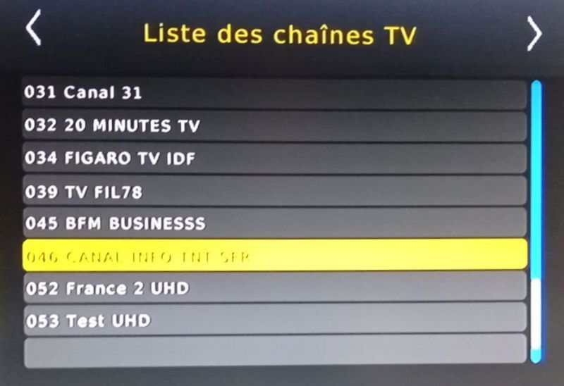

Messagepar marceljack » 12 Mar 2024 17:09
J'ai également une arrivée câble dans mon appart de Paris (Numericable) que je n'utilise pas normalement car je ne suis plus abonné mais je viens de faire l'essai avec mon adaptateur FujiOnkyo TNT HD DVB-T2 / H265 (pas UHD) et il les reçoit et les mémorise.
Il enregistre les chaînes du R9 (canal 35) aussi bien que sur l'antenne collective (canal 24), même si bien sûr il ne peut pas les reproduire.
Tout ceci me fait penser que le flux de Numericable n'est pas significativement différent de celui de la Tour Eiffel.

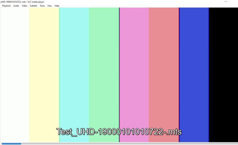

J'arrive à lire l'enregistrement sur PC avec VLC mais il n'est pas assez costaud pour décoder correctement l'image sur France 2 UHD.
Il lit la mire diffusée sur test UHD (53) mais elle est délavée à cause du HDR non supporté. (voir copie d'écran)
