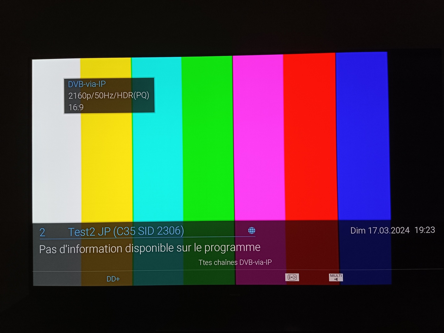

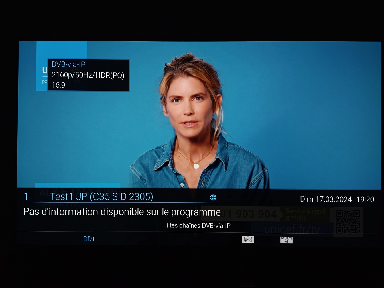

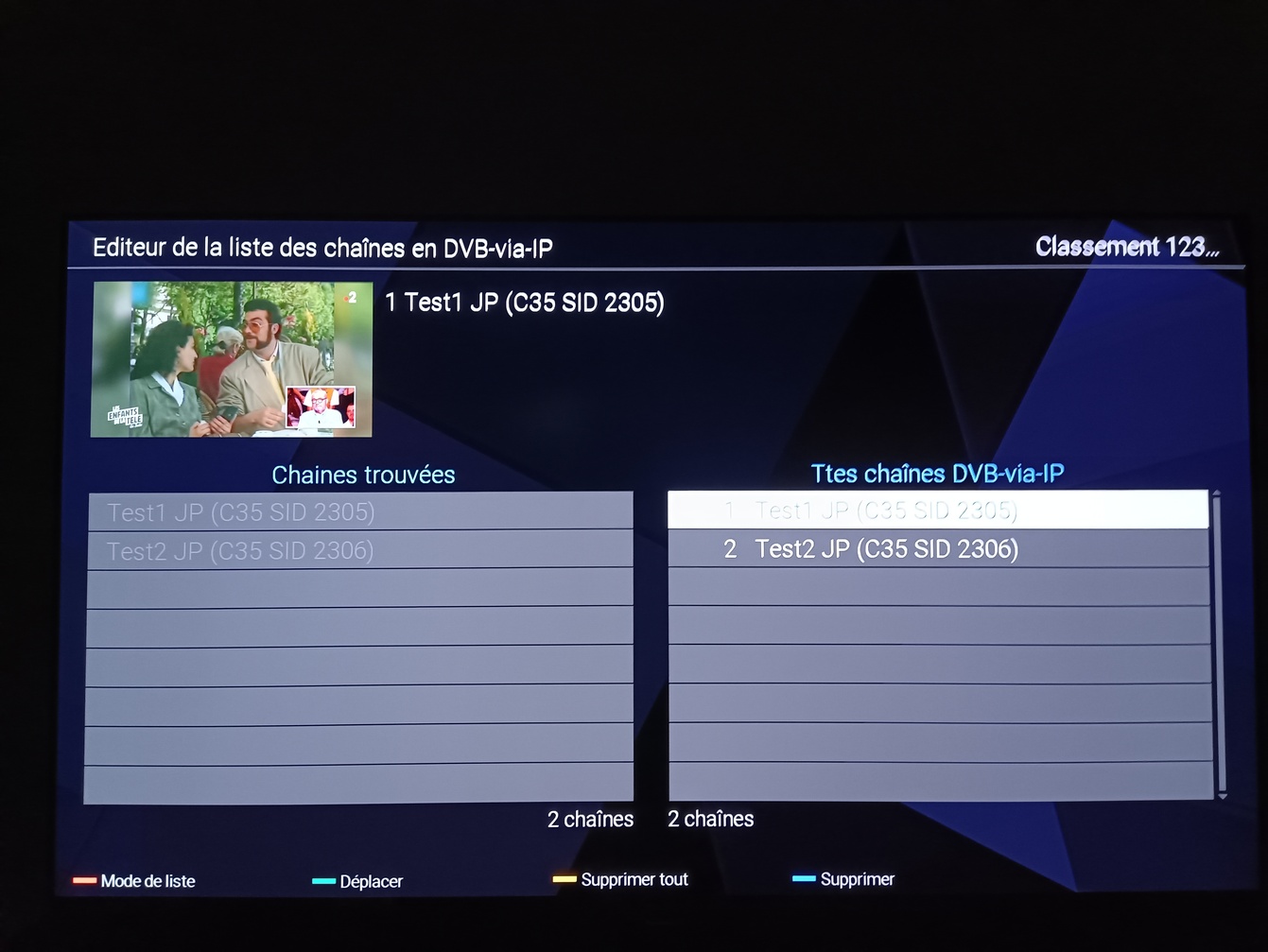

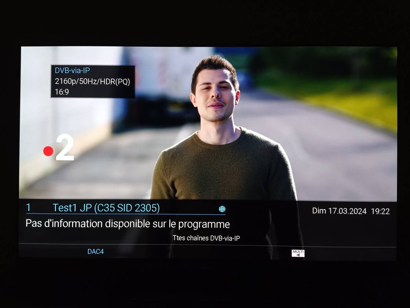

Messagepar jp_pick » 17 Mar 2024 22:28
J’ai quelques nouvelles de mon côté.
(J’ai un peu progressé dans ma quête du bug de la mort qui tue.)
J’ai fait un bricolage avec ma TV Panasonic et ma clé USB DVB. :crashpc:
J’ai croisé les effluves afin de vérifier si ma TV savait qu’en même décoder correctement le stream fourni par SFR/Numéricable, mais en by-passant son tuner interne DVB-T/T2.
Pour cela, je suis passé par son tuner DVB-IP.
La TV sait faire client SAT>IP.
Je suis parti du signal coaxial ('TNT COFDM BB') fourni par SFR que j’ai injecté directement dans ma clé USB (sous Linux).
Puis j’ai forwardé en TCP/IP les deux SID 2305 et 2306 (‘France 2 UHD’ et ‘Test UHD’) jusqu’au tuner DVB-IP du téléviseur.
Du coup, je ré-achemine les données du multiplex, sans les modifier, vers le tuner du téléviseur.
Lorsque je lance un scan (en sélectionnant le tuner DVB-IP) celui-ce trouve bien les deux programmes !
J’arrive du coup à voir les deux chaines UHD sur mon TV. :tnt:
L’image est bien en 2160p/50/HDR.
Le son fonctionne aussi en E-AC3 et aussi en AC4.
Cela ne résout pas notre problème, mais au moins j'irai me coucher un peu moins bête. :zzzzz:

SID 2305 / France 2 UHD / audio E-AC3
img2.jpg -->
SID 2305 / France 2 UHD / audio AC4
img3.jpg -->
SID 2306 / Test UHD / audio E-AC3
img4.jpg -->
liste des chaines du multiplex C35

Messagepar Franck Morin » 18 Mar 2024 01:42
c'est bien, au moins ça confirme que tous les PIDs sont là, comme chez les personnes qui reçoivent correctement ces programmes.
